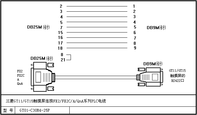

那位大哥有A系列与GOT1150通讯线图纸,可以发给小弟一份吗?????????

A系列与GOT1150通讯线图纸
