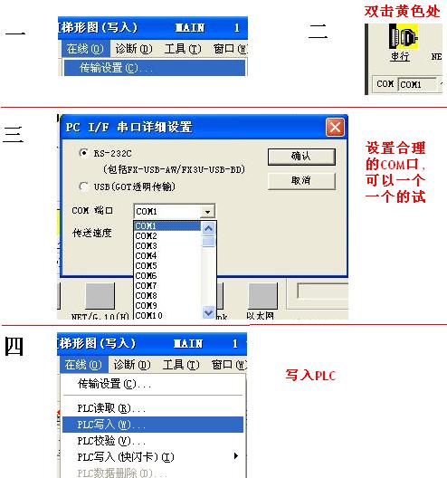

我在传入时,发现电脑没反应,用的确232串口,请问在PC--PLC应如何传入,(全三菱的).应该如何操作,才能传入,请指教.用的电脑软件是FX/GX7.02

1.選擇正確的通訊口(COM)
2.點擊寫入到PLC

zyfzxh说的很对,我再配一个有图的:

通訊參數設定
