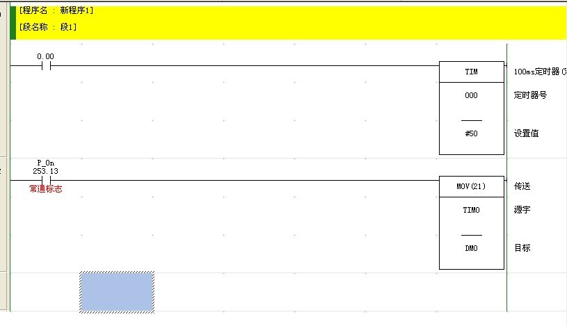

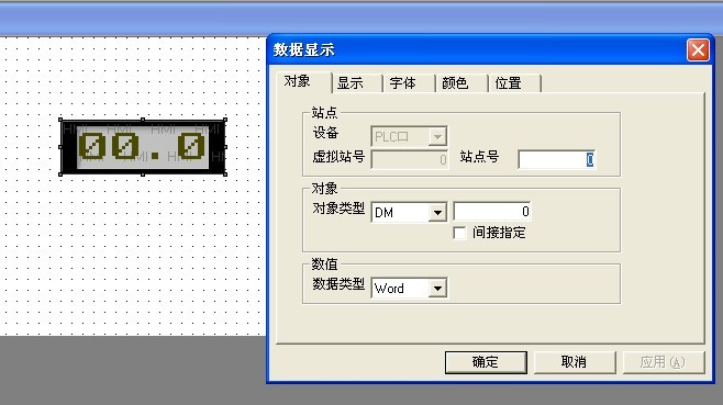

首先多谢以上各位,我用(平时电脑对CPM系列PLC编程的通信线)连接到屏摸屏,显示正常能通信。比如指示灯反应正常,“数据输入”能改变时间继电器的设置值,表示通信线正常吧。我想在触摸屏设置一个“数据显示”实时监测时间继电器设置值的变化,可只是显示固定的设置值,不知如何使用、请大师指点。。。。本人用三菱PLC可以实现,是不是欧姆龙PLC需要什么特别设定

用OMRON的485模块,走485通讯。
触摸屏选择用485通讯,接线说明书都有的 ,

欧姆龙的时间继电器是倒计时的

多谢各位,7楼的方法没试过,8楼的方法还是没起作用。只是显示时间继电器设置值,没动态显示,我用的是OMRON CPM2AE-60CDR PLC
