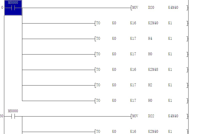

这是站长上传的(印染机械)的一段程序
看不明白把不同的值写到K17有什么区别?

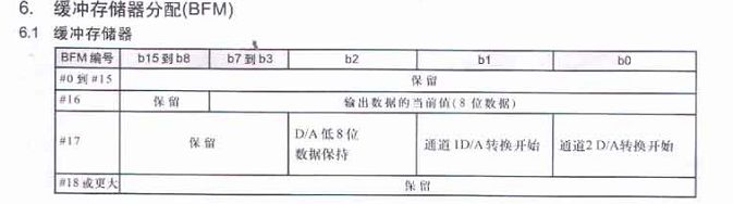

发表于: 2008-05-02 11:22
k17为0模块的BFM#。

引用第1楼taipi-k于2008-05-02 11:22发表的 :
k17为0模块的BFM#。
这个我知道
写一次不就够 了吗?
上面的程序写了几次

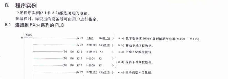

发表于: 2008-05-02 13:02
看图应该是FX2N-2DA的程序
根据说明书,这种模块的程序就是这样写的

发表于: 2008-05-02 14:41
给你贴一个,刚学习。
