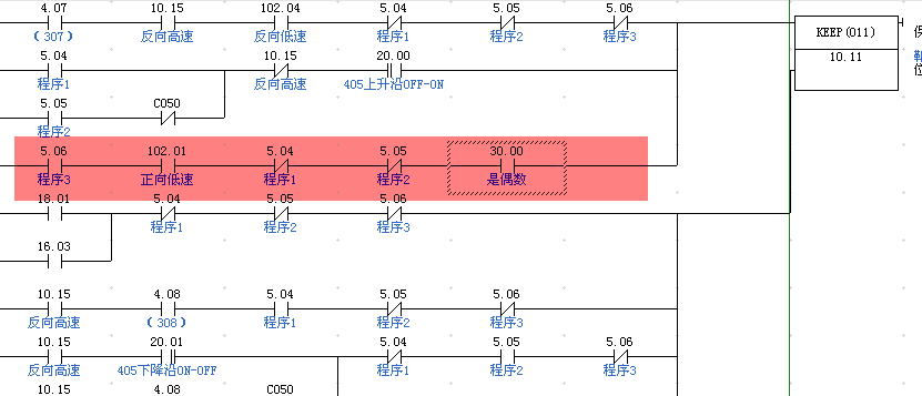

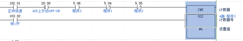

怎么比较计数器CNT内的值是奇数还是偶数?
还有CX-PRO内调试的时候 能不能看CNT内的值是多少?

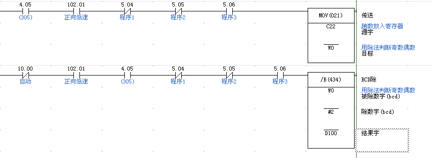

简单的如: MOV C10 W10再判断W10.0就行

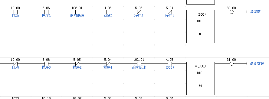

查0位为1是奇数,为0是偶数

楼上说得对,W11放得是除完的商数。

我是这样写的 在PLC上运行好像没结果?这样写对吗

你把程序传上来,大家帮你看一下!

..已经传在上面了 楼上大哥 看图片

如4楼所说。十进制为奇数时。. 1 2 4 8 16 32 64 128 256 512 1024.。。。。。。。 只有0位为1时是奇数
