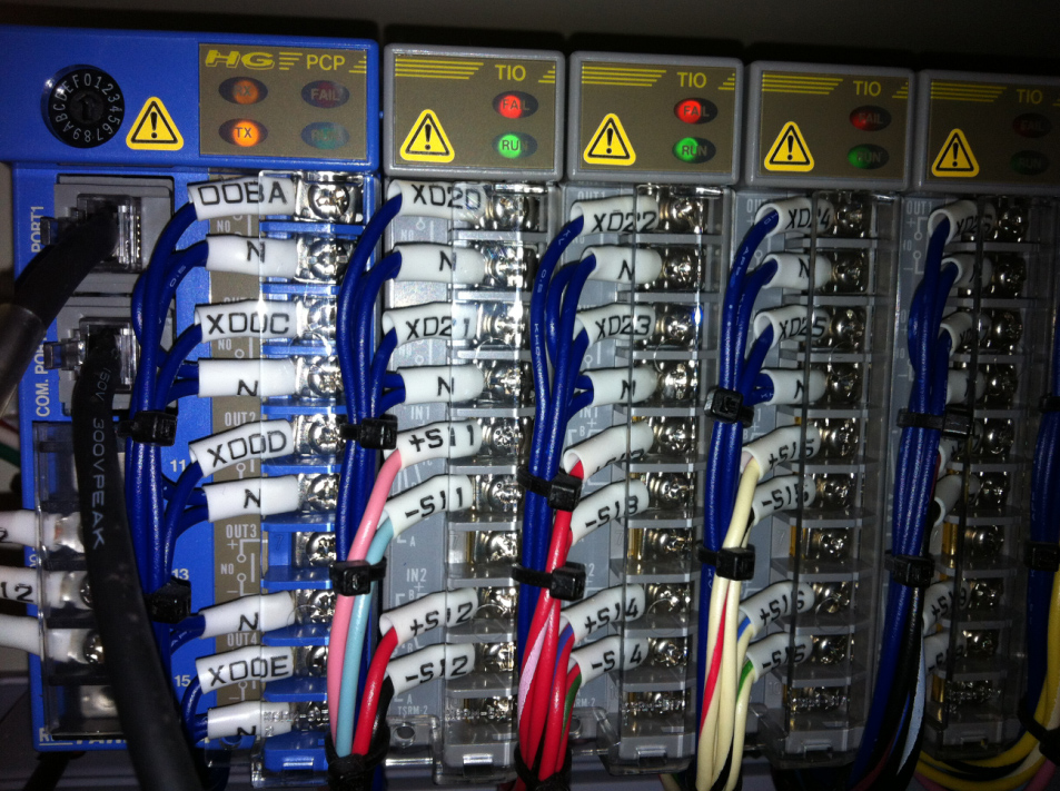

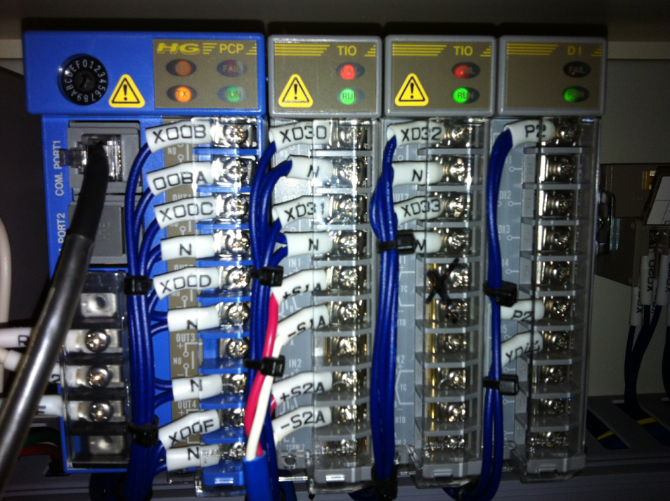

最近要改一台小日本的机器我得到的就几张照片外加程序但是有一组东西不认识大家帮看看这是什么?
顺便问下普罗菲斯触摸屏有没有modbus通讯协议通讯功能。

能不能更详细点啊  他旁边的TIO 和DI 两部分分别干什么用的?
我大概的知道TIO是控制温度的至于DI我就不清楚了。

没见过,从站PLC吧

    引用第1楼youzhiwei8于2011-12-06 09:22发表的  :
    无程序接续模块
    正解 确实是无程序接续模块在该机器里主要用来多点温度控制用 谢谢啦。

    这是一个控制多点温度的,前面那个网线上面带数字的圆圈,就是他得通讯站号,改得时候一定要注意你的通讯站号,不能通讯就不能工作
