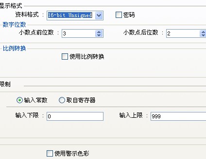

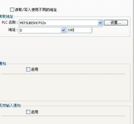

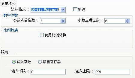

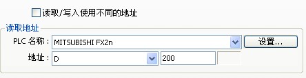

数据输入元件 大家又遇到这样的问题么 一个数据输入元件读取三菱plc的寄存器地址是d200, 输入2.5 然后我监控plc 怎么数据是250 怎么回事

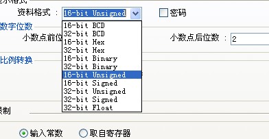

一个是工程数据,一个是原始数据,设定下就行了
