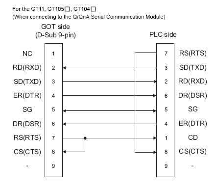

谁有QJ71C24N-R2与GT1050-QBBD的d-sub9pin通讯线接法,急需!谢啦!

这个手册上有:
http://down.ymmfa.com/?id=264

QJ71C24N-R2手册上有图

GT09-C30R2-9P
