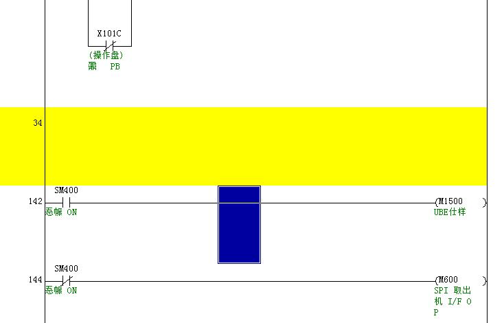

我在程序了发现了一段黄色的空程序。不知道为什么?有什么影响?
如图:

怎么会是34直接到142,中间的程序被删除了吗? 楼主还有个问题请教,Q系列伺服中文手册你找到了吗?雅马哈机械手接触过没有?

转换成指命表就可以看到了

34突然到142,说明中间有一百多步是你正在使用的软件不能识别的。通常转成指令表形式可以看到。
严格来说有语法错误,但可能还不至于影响运行。

转成指令表,我看到了。
但是,是怎么做到隐藏的呢?

我有见过的,不是什么隐藏的,是以前的低版本编写,现在用高版本读看就有呢为事,你在用3.3版读上传看看就行啦

语法错误,可能是嵌套程序出错。转换为语句表查看。

程序存储最基本的是语句表,在语句表中只要满足指令格式就可以写出。而梯形图是比指令表要高一级的,必须要先转换到语句表之后才能编译下载。虽然语句表是写出了,但是其软件表达不出你语句表的意思就黄了。
