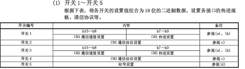

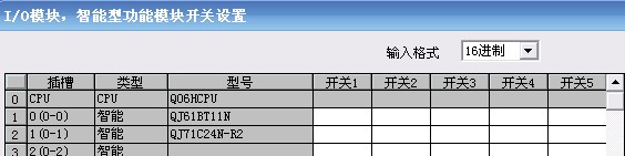

三菱Q系列PLC中QJ71C24N-R2 怎么在GX里设置啊,忘哪位大哥指教下,本人万分感谢!!!~~

具体看相关手册,比如Q系列串行口通信模块用户手册(基础篇)

    有个高人专门制作了一个小软件,用于这个设置的:
    (康德)三菱PLC RS232_422_485通讯模块参数计算软件.rar (20 K) 下载次数:496
