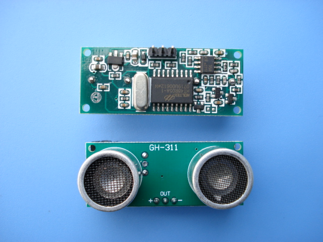

  现有一自制超声波传感器如图片所示,但是输出是模拟量信号0-10v。
检测物为带孔铝箔(厚度在0.2毫米)料弧的高低以输出模拟电压值。
但是现在有一问题就是在使用一段时间后,在关闭电源重启后出现输出并不是模拟量0-10,
而是固定在一个电压值例如3V或者是1.5V。
只有将超声波电源断开后再上电才会正常。
此现象并不是经常发生,而是偶然性。
请问哪位使用过此类超声波传感器能告知一下。

是个单片机电路哦,会不会是晶振受到干扰了。

    有这个可能,但是接地防干扰全都做了。
    另外想问一下如果探头接触到静电会不会出现类似故障?

    超声波最怕的就是静电
    还有的更换大厂的牌子尝试会不会有这个现象

    看来只能更换了。
