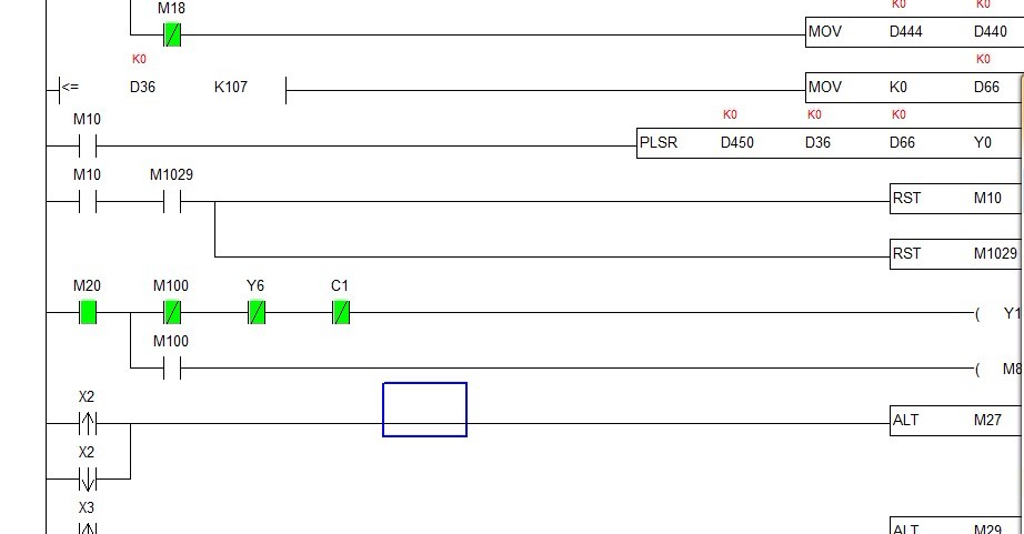

我用的是台达WPL2.20编程软件,无论是在线监控,还是使用仿真监控梯形图,都无法监控,输出点要动作的点没有变绿,应该变化的数据也没有变化,就是在那一闪一闪的,只有程序中的常闭接点是绿色的。请问是不是软件的问题啊?

例如我把M20强制ON,但看不到Y1变绿

软件一般没问题的 这种情况都是程序逻辑问题 仔细检查一下程序 ,看看有没有重复对 out Y1

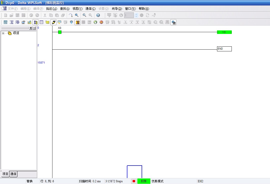

单独写个小程序控制Y0输出看看啊,应该程序的问题

软件不会有问题,检查程序中是否还有对M20置OFF的指令。

应该是你的程序没有运行吧!,即使运行了,也可能程序部分有不正确的部分,常闭点当然是接通的了肯定是绿色的啊,或者是你的程序运行条件没有满足吧!仔细检查一下程序,或者起动条件吧。

检查是否有双输出,或者强制的元件为输出线圈

设备能正常工作,重新打开软件或重新连接PLC都一样,就是用仿真都不行,单一的一两步就可以,只要程序内容一多就不行。
