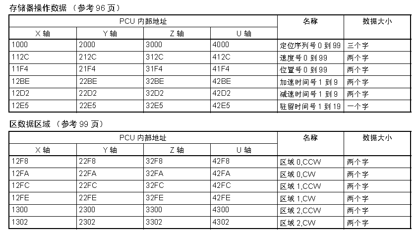

本人不知怎么写欧姆龙NC413定位序列号,用顺控程序写,不知哪位大哥教下,见附图所附存储器操作数据

用CX-Position软件写,很好用。
