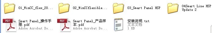

smart 700 要另行装补丁

我用的是WinCCflexible2008组态,版本:V1。3。
