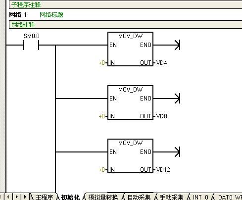

求解,经常看到 调用子程序的时候尽量的先初始化子程序 不知道用什么指令》?
主程序是否也可以使用初始化?
求解

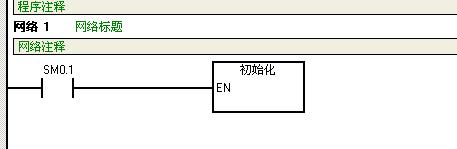

初始化指令的意思:是系统上电的第一次扫描周期中为ON,其余都为OFF。按此功能你可以做一些诸如状态指定(自动、手动),数值、位置等的初始化功能。
初始化功能的意思:当系统在手动、单动调试完毕后进入自动状态前的一些诸如回原点等功能时,或者急停复位时所需要设备做必要准备的功能。

主程序里调用初始化程序
初始化子程序

哦 明白了 就是说吧所有的存储区都归零是吧?

这里是把一些数值归零作为初始化步骤,当然还可以是其它需要的数值,如“1”的值分别写入到相应的存储器中作为初始化。
