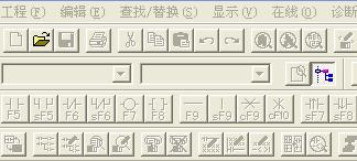

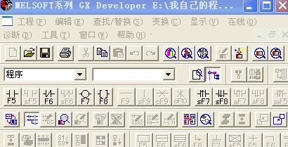

从这里下载了三菱的编程软件(版本如图)后,就马上去安装试一下,可是发现就是不能新建新的程序,打开以前的程序时,又发现不能编辑,很怪,所以又删除了再重新安装,试了三次,发现都一样,自作聪明一下,以为是XP系统有问题,好!!重新安装系统,安装完系统后,第一个就是安装GXDeveloper886Q,好了打开一看,和之前说的一样,还是不能新建新的程序和编辑程序,各位请帮忙一下,说说到底要怎么做才行.小弟在此谢谢了!

重新装下系统~~估计你装了监视专用版了

你可能是安装时选择了“仅监视”选项,安装时不要随便打对号,确实不行可以电话我18676784136,也许我可以帮上忙

哎~~~现在的人不但爱自作聪明,而且都不认真看安装说明。
你安装的时候所有勾都不要打,哪只手打的勾就抽它!

装成监视专用版了。

我也相信你是装了 装成监视专用版了。

你可能是安装时选择了“仅监视”版本
