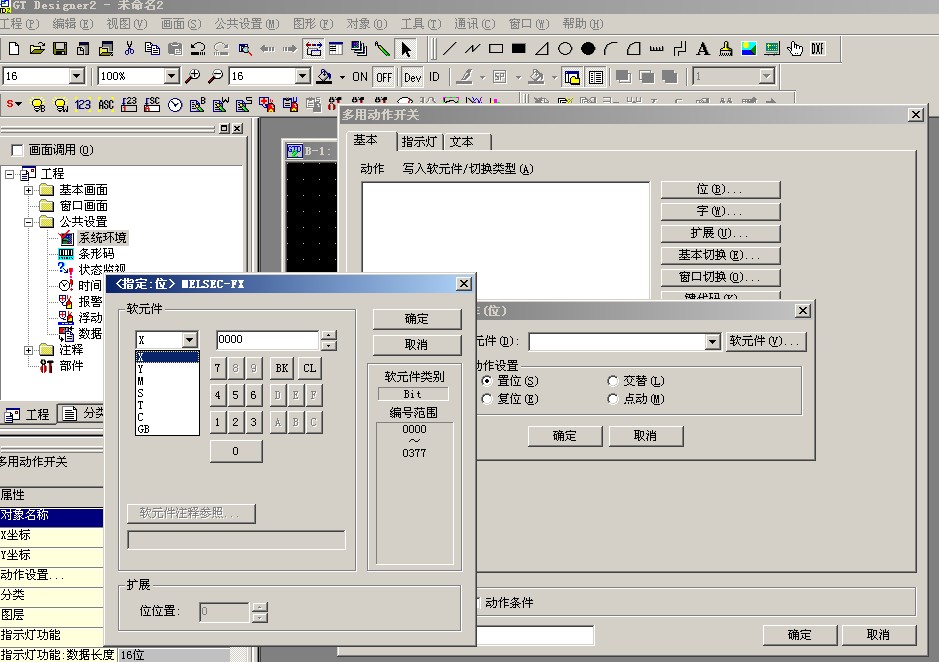

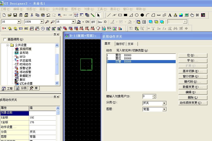

直接用:多用动作开关

那不是 多点触控 ,一个按钮按下去,可以有N个动作!去看看三菱触摸屏说明书吧!
至少我用过,是可以的。具体什么屏,由于是5~6年前的事了,我记不清了。
是肯定可以的。
有些触摸屏没这功能,用过一款维纶的触摸屏,找来找去没找到这个功能键。

引用第8楼长丰实业于2012-06-10 08:38发表的 :
?触摸屏里面还可以写入X000?还是第一次见识到,以后外部开关都省了,楼上给正解 HMI可以写入X这个位元件吗?
如果不能写入,那么上面的图片是我PS出来的?
楼主的问题是:做画面时,如何在三菱触摸屏上同时可以按两个键
我只是随手写了几个,这只是为了说明是可以用这个功能!
至于能不能用X0,我也没试过,因为一般使用都是用内部点,比如:M0、D0 等等,具体要问三菱公司了,因为,确实能写进去!至少我写了进去。
不信你自己试一试!
