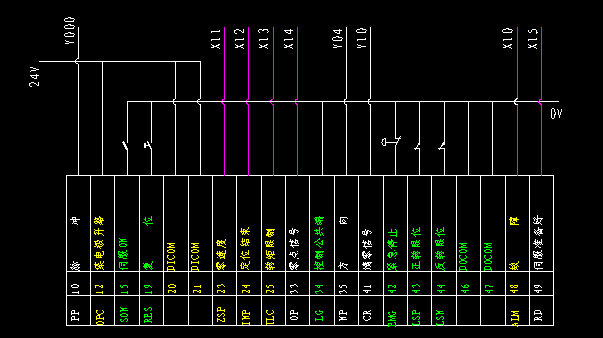

请问三菱MR-J3-A的伺服这样接线哪里有问题啊!放大器都冒烟了!

发表于: 2011-12-02 13:01
图太小你,看不清楚,发个大图上来

伺服控制器本身已带DC24V电源,不可以接外接24V电源。

我记得MR-J3-20B的也要接24v电源的啊
能说详细点吗?

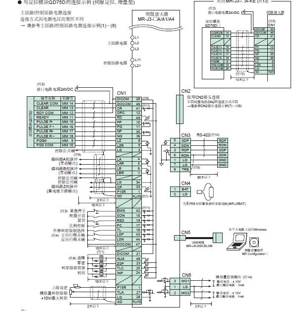

给你J3的标准接线图

我用的是FX-3U的PLC接线如何接呢?那几个信号也没错啊

请注意!J3的伺服无内部电源!

从你图上看,至少12脚不能直接接24V电源的,这样肯定会烧坏。。。

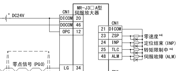

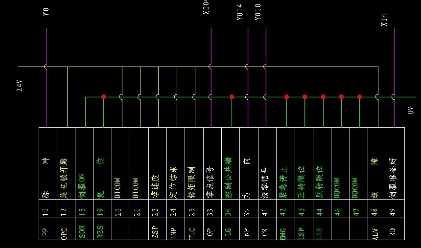

冒烟看多严重,有时可能是供电有问题!
控制部分有一处应该错了,23 24 25 48不应该接24+。
我也不敢拿机器这样试,为确保没错,我打电话问了一下400,他也说23 24 25 48不能接24+

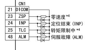

图上看21接24v是不是必须要接负载才可以啊!
