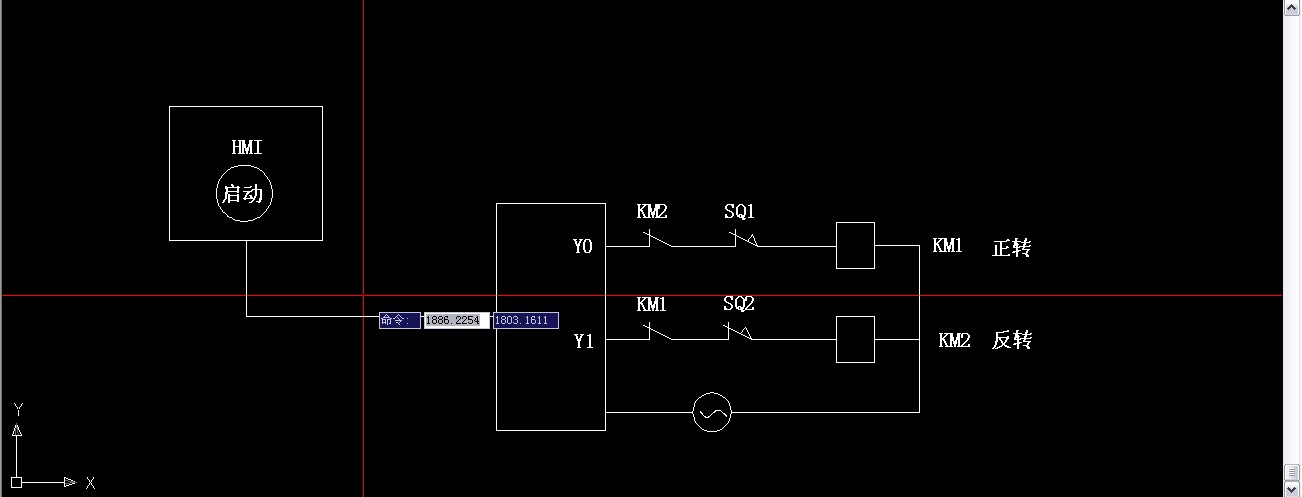

仍不明白的是,行程开关动断触点断的是KM1或KM2,电机停止,而此时Y1或Y2仍运行,因为通过外部触点断开的接触器线圈,行程开关的控制在不用X的情况下,如何引入PLC的控制中?
10楼的回复的方案能否用梯形图或SFC图说明一下,谢谢!

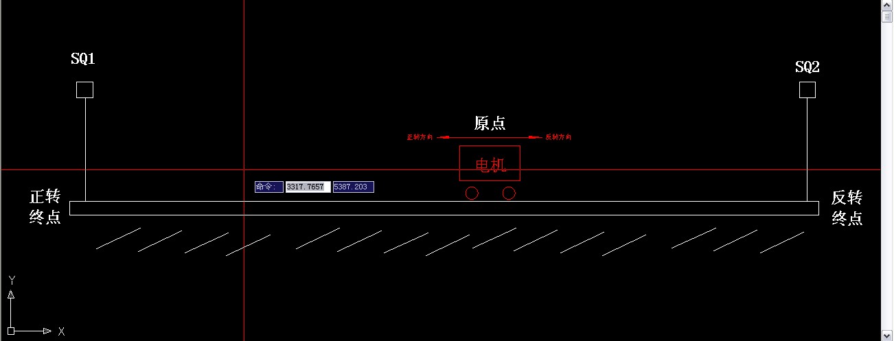

回4楼:
   我理解触摸屏与PLC在这个问题上控制作用不大,电机正反转是依靠行程开关转换的。用逆向思维理解正反行程挡块,及行程开关既要作为启动命令,又要实现位置检测功能。在这个系统中始终需要有一个行程开关接通,另一个断开的,解决这个问题只能在挡块上实现了。

你钻死胡同了,
外部的行程开关不需要引入PLC的,直接在外部控制接触器就可以了,Y1/Y2全部接通,
接触器只能有一个而且也只能有一个是处于吸合状态的。
外部行程开关,只有在到达电机换向位置的时候其中的一个才断开,等电机离开极限位置,则行程开关又闭合了,只要电机不在极限位置,平常两个行程开关都是接通状态的。
即使电机在极限位置,至少总有一个是接通状态的。

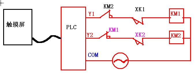

15楼  发表于: 2011-12-03 12:11
根据自己的理解  直接上图  楼主看看  行否?

17楼  发表于: 2011-12-03 13:43
说白了,就是要你不用PLC设计个正反转电路。只不过是加个PLC之后题目还可以灵活点,比如触摸屏实现复位,实现点动调试等等。一般比赛试题不会是实际项目以实现功能为目的。比赛是以知识点考核为目的,同事要兼顾题目的知识点层次
