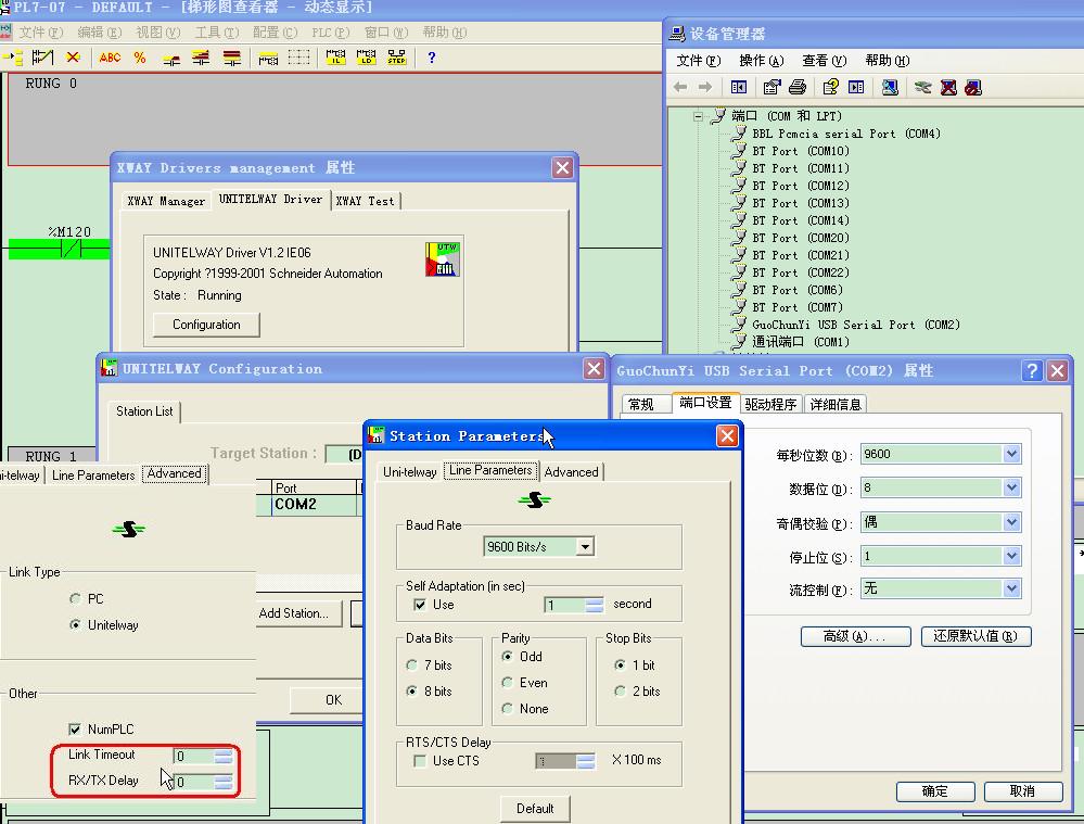

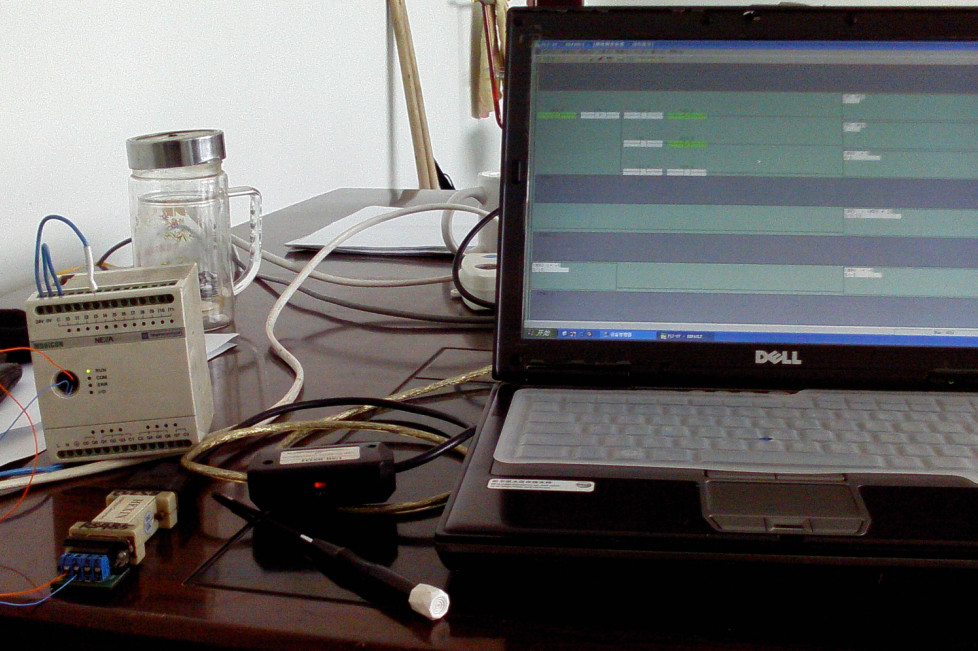

电脑USB--232 +RS232---RS485连接施耐德的NEZA系列PLC,完美成功。对于施耐德的Twido系列,也完全支持。
通讯参数在软件里面,要把红圈里面的软件默认的-1修改。电脑端的COM通讯参数可以忽略。有图有真相。

你是个人才,用USB-485/422一次连接就能成功为什么要转二次呢???????????????????

引用第4楼tkggtdkjpl于2012-11-07 14:02发表的 :
你为什么不说用施奈德的专用通讯线呢?
