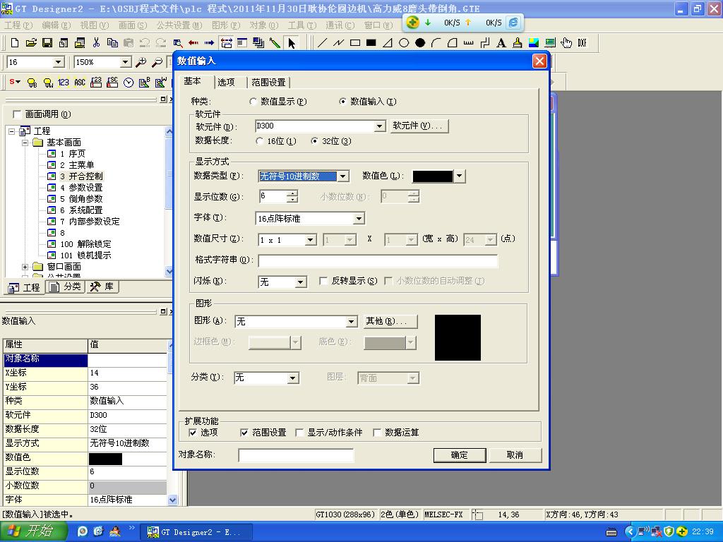

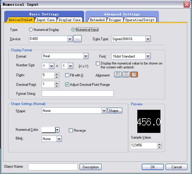

比如FX2N里的寄存器D400的数据为1000 我要在屏上显示成100.0怎么操作? 有无好心人解答一下。

在数据类型里选择实数,就会显示小数点位数
下载积分:+5(易志刚) 感谢! 按你的操作,OK

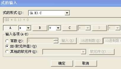

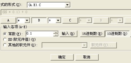

我来回复,你试一下就知道行不行了,反正我是这么做的就行:在数值显示里选数据运算,在监视里选其它,点运算式后选(A.B).C,再选择下面公式成为A*B+C,再点B,选择常数为0.1就OK了。
哎,不会发图片,不然发几张图片一下就明白了

引用楼主易志刚于2011-11-30 22:44发表的 各位工控前辈:三菱屏显示数据怎样才能显示小数点呀? :
[attachment=75312]
嗯,能发图片了。

发表于: 2011-12-08 23:27
如图设定即可
