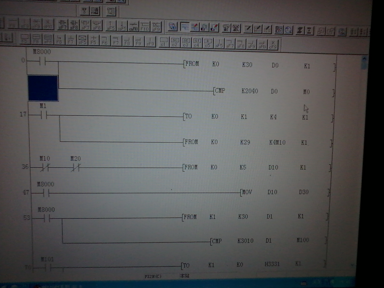

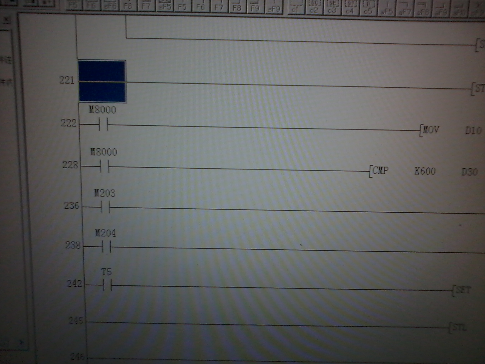

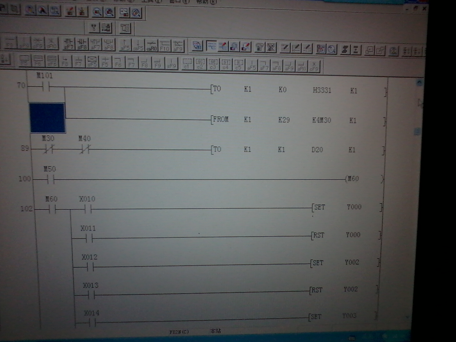

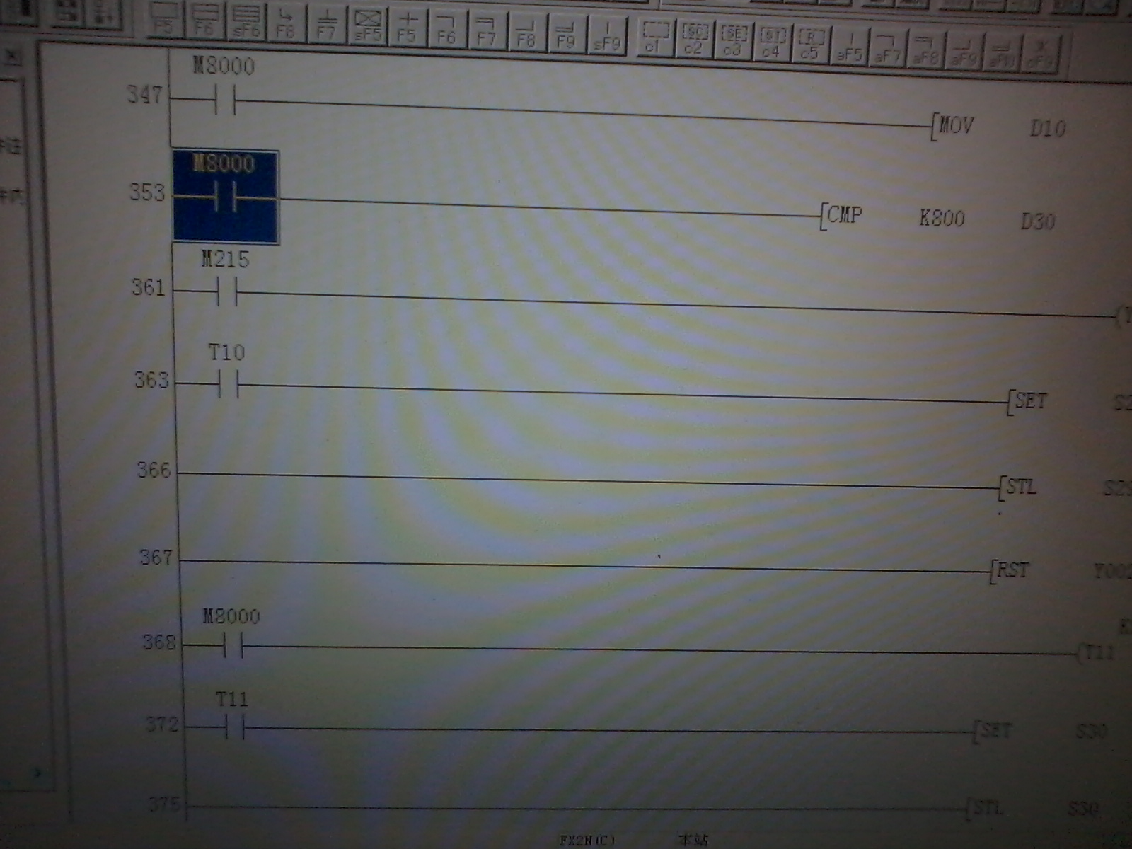

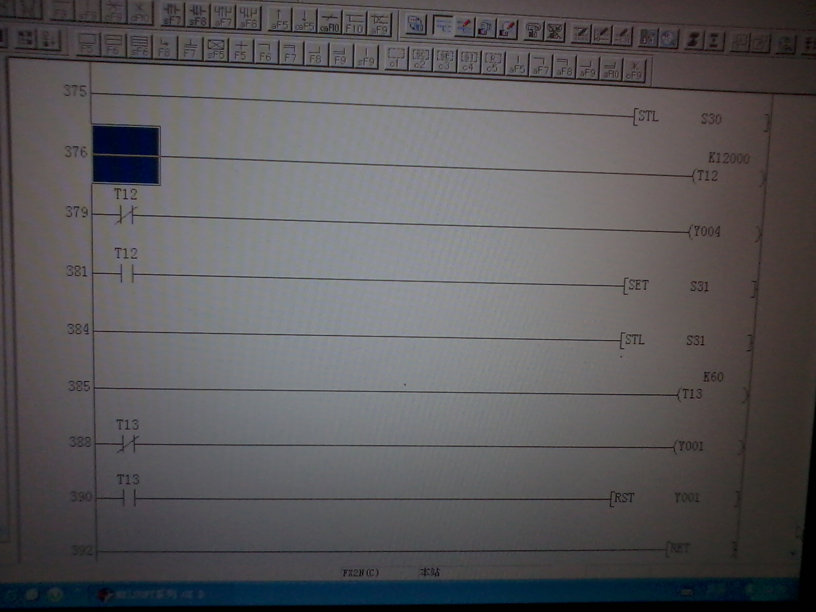

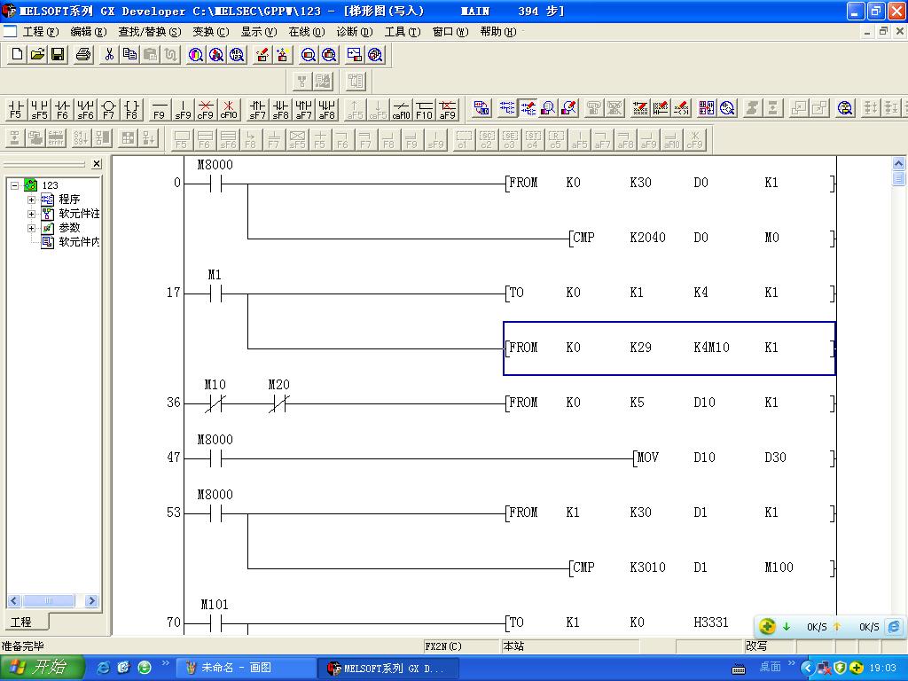

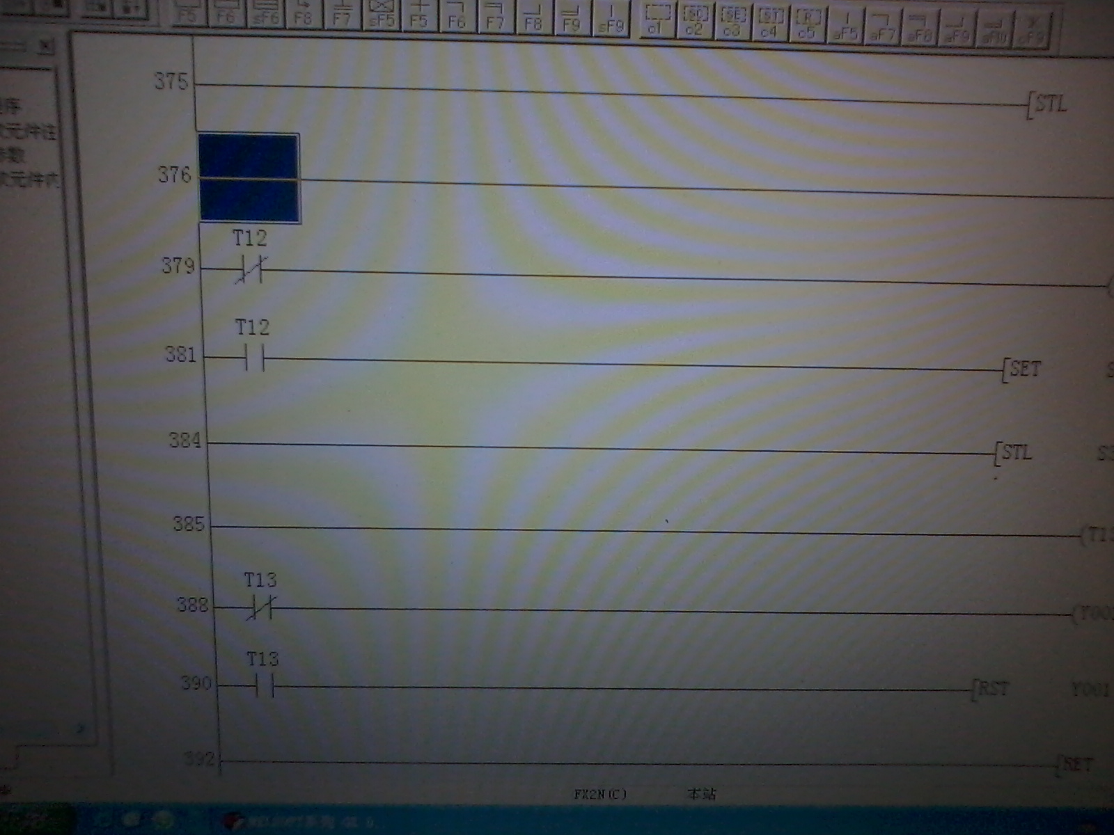

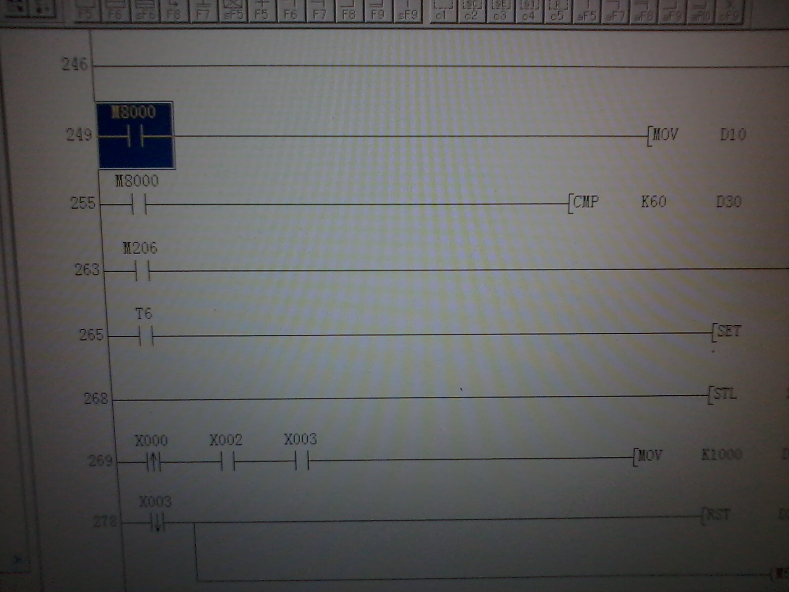

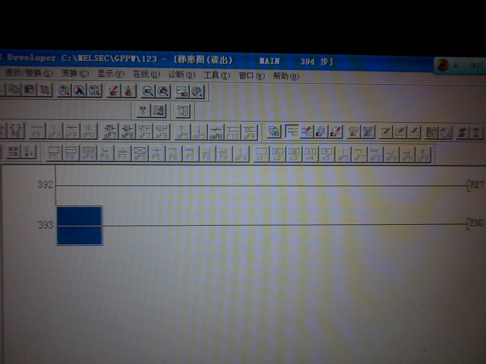

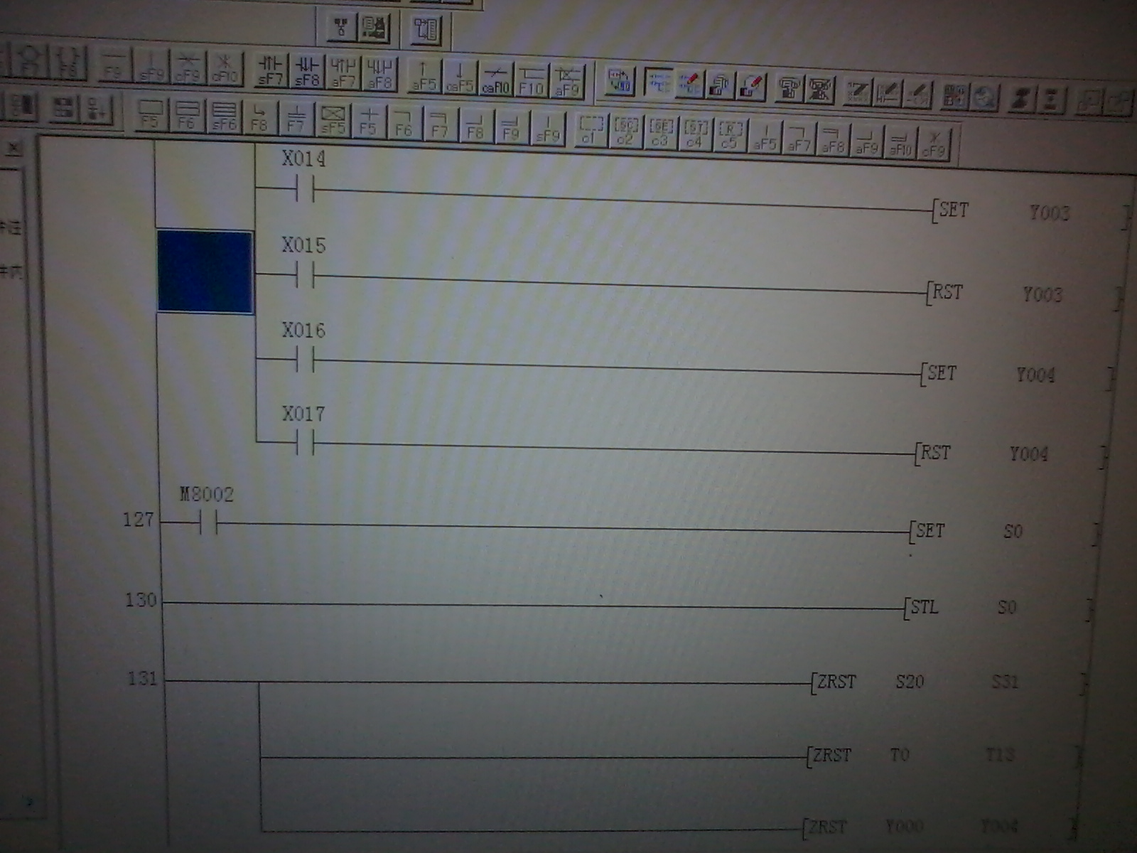

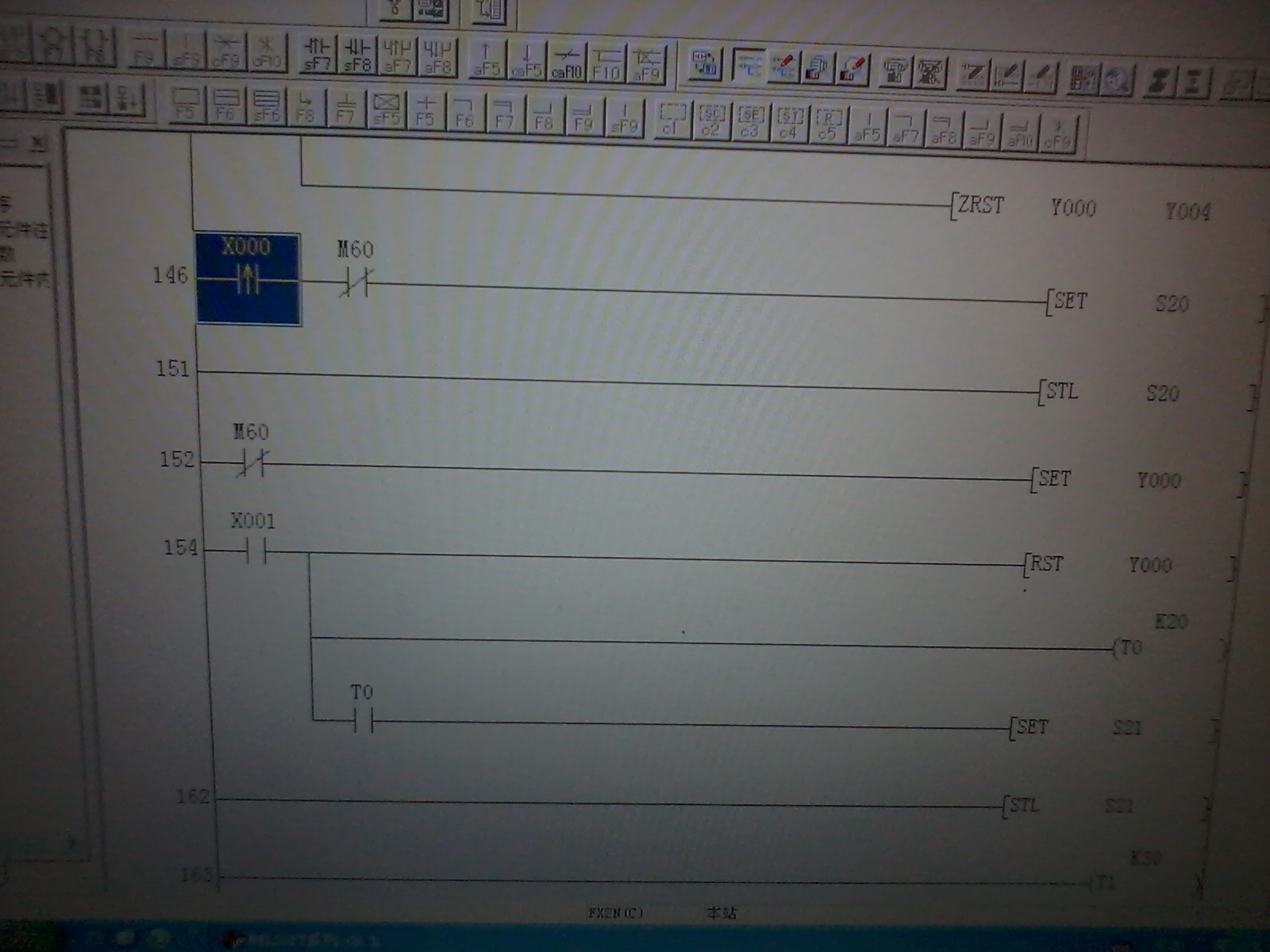

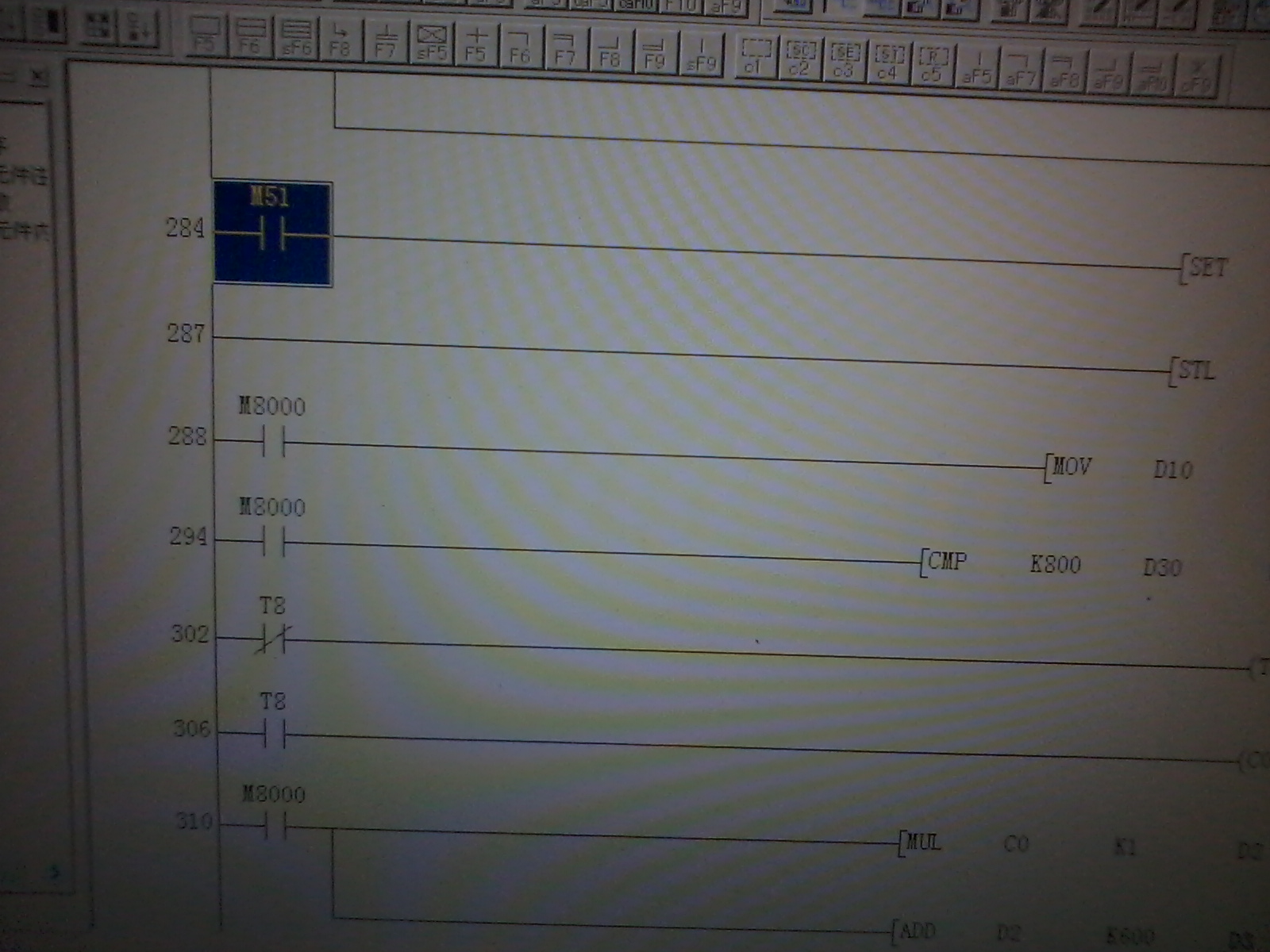

以前很少接触PLC,单位里的电气设备都熟悉了,天天无所是事,只从单位里上了PLC,设备也改朝换代了,自己就有事做了,PLC的外部接线都是我安装的,对它多少有点了解,开始买了一本书,看后也基本写些简单的程序,但单位的程序都是模拟控制,书上没介绍,所以脑子里还是一片空白,好一段时间也没找到这方面的资料,那天无意中来到工控人家园,真是来到了知识王国,第一天就把自己的积分用完了,下了很多资料,真是感谢人家园,真后悔以前的时间白白浪费,我是着写了一个程序,是我单位的设备,我单位的设备主要是升温,加料,升温是用开关量控制的,加料是用比利阀控制的,开始我就学习升温的资料,很快直接升温我回了,但有时间限制的升温我搞了很长时间,也问了很多高手,有说用PID的,有说用PWM的,但我看PID是控制模拟量的,PWM是平均控制的,还有时间我也不知怎么用进去,可能我还不会用,我想了很长时间,终于想了一个办法,就是用变化的时间和变化的温度去比较,得到很好的控制,望高手看后能够给与批评指正。我说一下设备的控制要求及工艺流程,按一下启动按钮XO,进水阀打开Y0,水满X1,Y0关闭,Y1报警,Y2电机运转,开始升温30度,温度到开始加料,加料完毕又升温60度,温度到,保温20分钟,加料,完毕又升温,60度升到80度,要求一分钟一度,就这一部,不好写,温度到,保温30分钟,时间到,电机停止运转,放水,结束。工艺大致是这样的,还有自动送料我没写,有流量计和电子称,以后再写。下面我把程序传上来,望大家看后多给意见啊,我将万分感谢。

这是我的程序

有点乱,多多见谅
