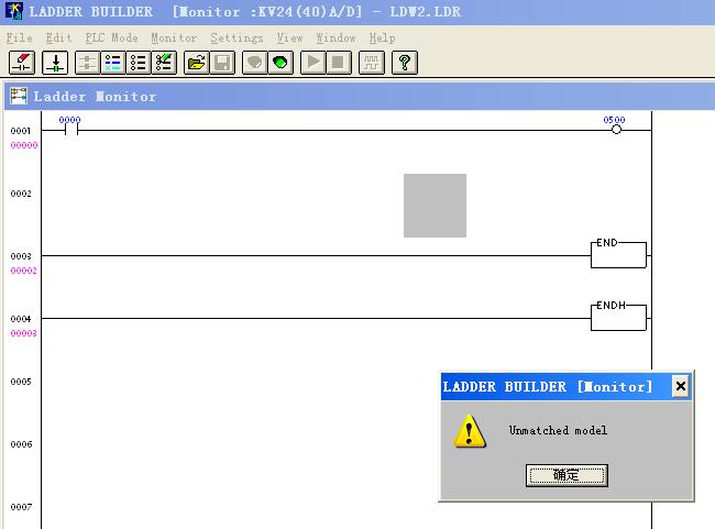

基恩士plc传送程序总报错,求助!!!!!!!!!!!!

连接正常,我自己编了一个简单的程序,传送就出错,读取和传送plc里面的程序就行!高手解答

楼主有没有编译?

unmatched不匹配
难道是plc型号不对????

弄好了 建立程序时候型号错了!!!!
