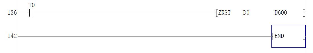

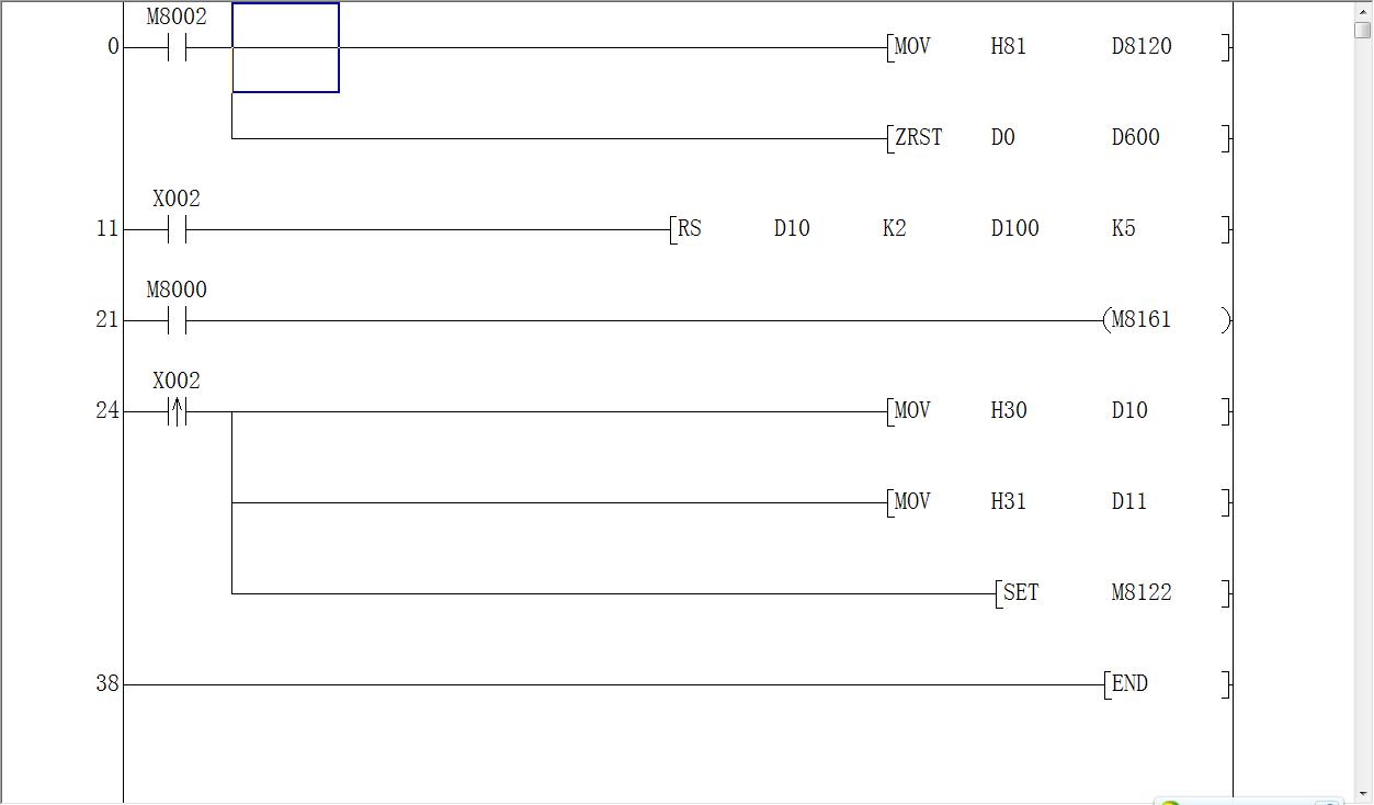

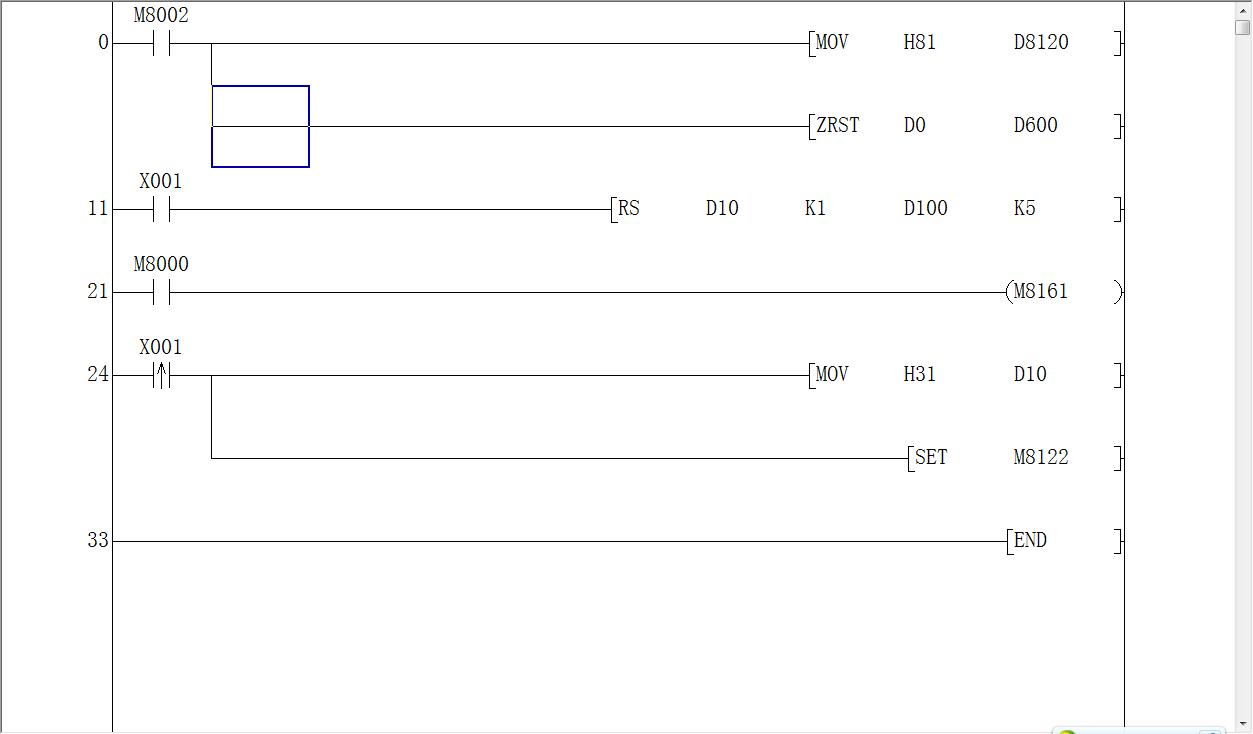

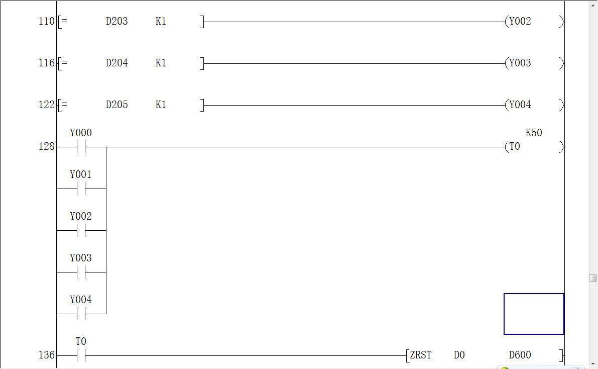

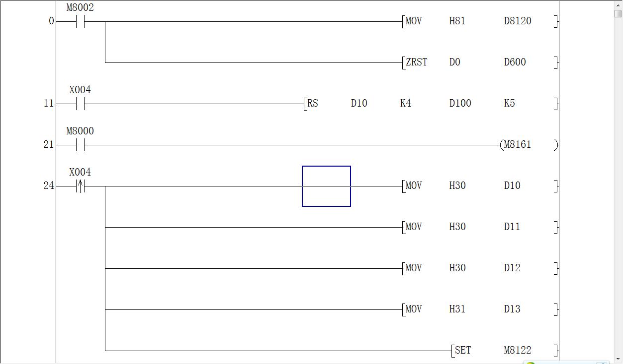

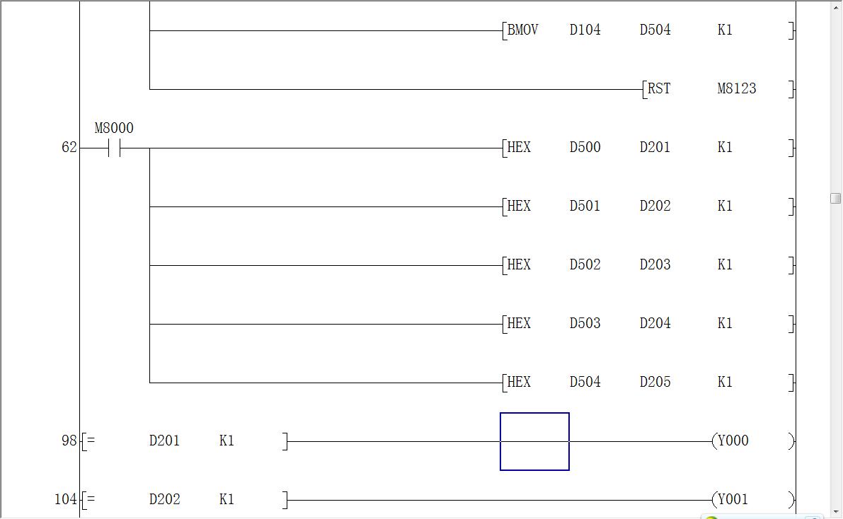

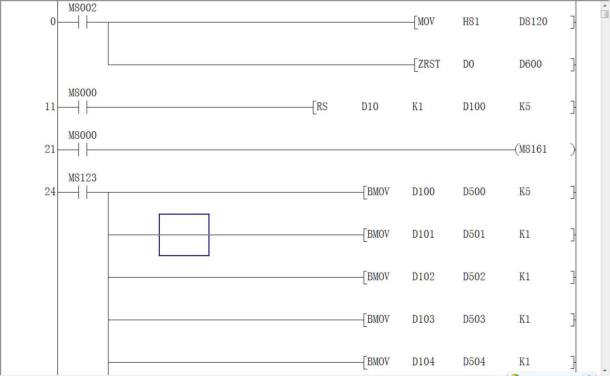

主站程序

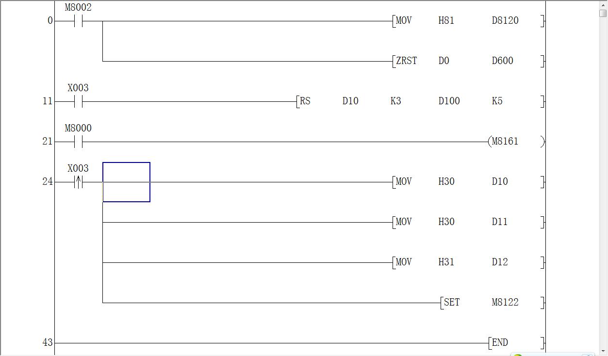

从站1程序

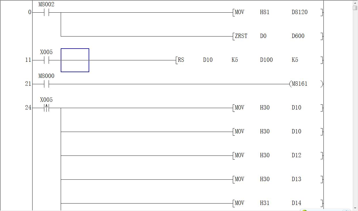

从站2程序
从站3程序
从站4程序
从站5程序
从站1发出的信号使Y0得电
从站2发出的信号使Y1得电
从站3发出的信号使Y2得电
从站4发出的信号使Y3得电
从站5发出的信号使Y4得电
结果只有从站1能成功,这是出了什么问题,各位高手帮帮忙!谢谢!

N:N网络行不?
我用的是无线模块发送的
