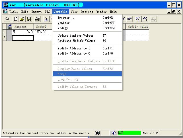

FRCE(黄色)------强制请求激活,则呢么处理呢?感谢各位的指点

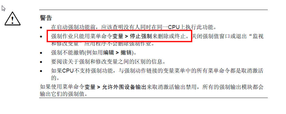

关闭强制即可-----星科源PLC培训中心。
sjm213
有小知识,无大学问。
6 篇
5202 个
7563 点
164967 分
在线时间: 3293(小时)
2007-11-21
2026-05-07
查看sjm213的
发表于: 2011-12-17 19:21
想要强制在该栏目下进行强制;
想要解除强制在该栏目下解除强制。
