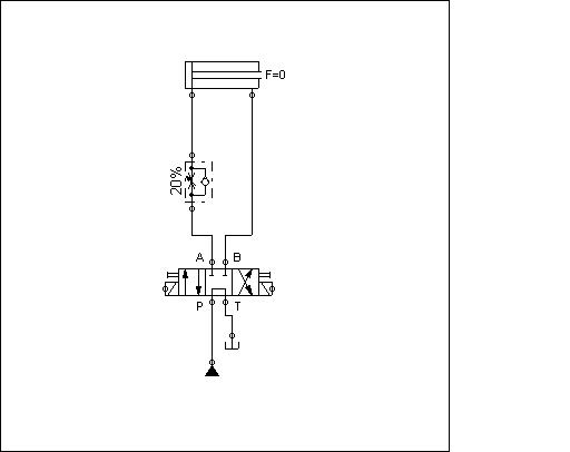

我给别人改一台弯管机,有一个油压双向电磁阀控制的油缸,要求弯管的时候慢进,返回时要快,现在是进退都快,又没有
哪里可调的,怎样才能用这一个双向电磁阀达到控制要求呢?

中间串个电磁阀,电磁筏旁路并一节流阀。OK

应该更正为并联一个阀(需要带调节流量的那种)这样通过PLC可以实现三种速度调节了。
以前有这个功能,说明阀组已经具备了条件,你只要修改一下程序即可。

很简单,如果不修复PLC的话那就加两个阀就可以。在需要慢进的管路上加一个调节阀,在原电磁阀和另加的调节阀之间安装一个溢流阀就OK了。

前进的通路上加一个手动调压阀就行了,也可以在主回路上加一溢流阀,通过调节溢流阀就OK了

如果操作面板没有发现调节阀,那可能是个叠加式流量调节阀,在方向阀的下面

慢进那里加一个单向节流阀就行。

发个照片上来 看看有几个阀 这样就能慢进快退

十楼正解,加一个节流阀即可
