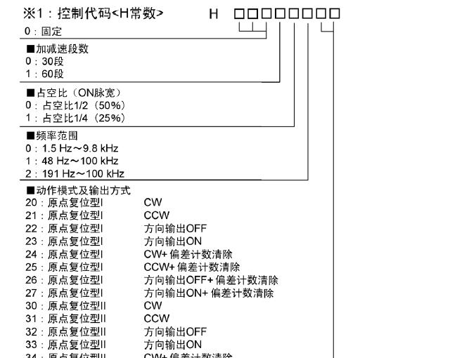

请问在panasonic的fp-x的plc中关于回原点及梯形控制当中,控制代码是Haaabcdee形式的,其中b是加减速段速,c是空占比,d是输出频率范围的选择,关于频率范围有三个选项,即:选0为1.5HZ~9.8KHZ,
选1为48HZ~100KHZ
选2为191HZ~100KHZ
那么请问当我输出的频率(起始频率,最高频率)都落在这三个频率段的公共范围之内时,那么我这个频率范围该怎么选?即假如我原点回归是选“复位刑1,方向输出off”,空占比选1/2,那么控制代码是该确定为H22,H122还是H222,这之间有差别吗?
   说明书上是说选定为不同频段模式时在9.8KHZ和在100KHZ附近输出频率的最大误差会不一样!
