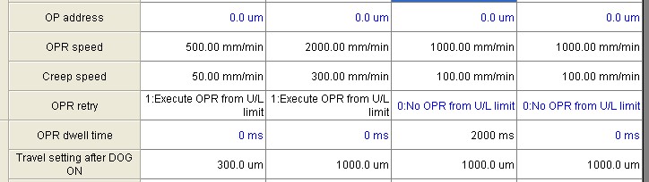

我公司设备QD75有的马达回原点不需要设置重试功能,不知道为什么?
我觉得都应该设置重试啊,否则会有回不了原点的现象,不知道我的理解对不对?

是进口设备还是国产设备

你用的回原点模式是什么?

日本三菱的,轴1是计数器方法2,轴2至轴4是计数器方法1
另外QD75定位数据中控制方式使用ABS 1,可是我的三菱MR-J2S驱动器是不使用电池的,设置的增量式的控制方式啊?
