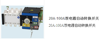

有没有切换备用电源的转换开关

双电源自动转换开关不知适合你的要求吗?20A----1600A都有。

很多的就看咱选用,负荷是关键,电动的,手动的,自动的

有几个要求需说明,电压,电流,切换时间。
