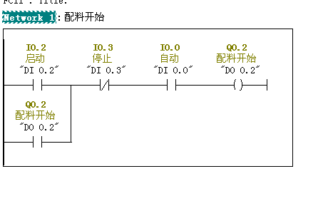

描述:Q0.2输出后产生个上升沿脉冲
如何实现上升沿脉冲信号?我用的是300PLC。Q0.2启动后输出各上升沿脉冲。谢谢!QQ:1764566810

在输出线圈前加上升沿指令,西门子300、400上升、下降沿需要一个“M”暂存辅助继电器。
