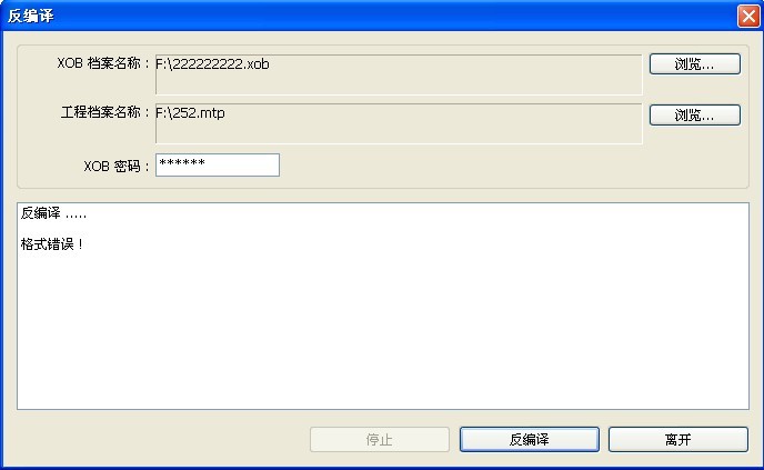

小弟这有一块威纶8070i的触摸屏,接USB线直接上传到电脑出现下图错误,更让人费解的是XOB文件有时是0KB,有时是4KB,反编译出现反编译格式错误,不知道怎么回事,请高手们指点下小弟,急!!!!

两个可能 一是下载线哪里接触不良 二是该触摸屏加了密或者禁止上传

线没问题,密码也知道。。。

我自己下载的程序,也上传不了。。。

下载,板本更高的软件V450,应该可以解决,我也正在试行中.
搞定了吗????

搞点了
怎么整的?

你重新下载软件版本为V450,安装后再反译应该可以.
