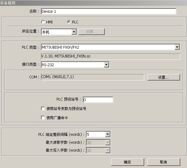

请教各位,EB8000中,PLC是FX1N,在软件中新增设备时,应当选择哪种型号

软件中没有FX1N这一项

就选FX2N吧

选FX2N

选用2楼已经选用的这种,FX0N/2,他包含了FX0N/FX1N的
