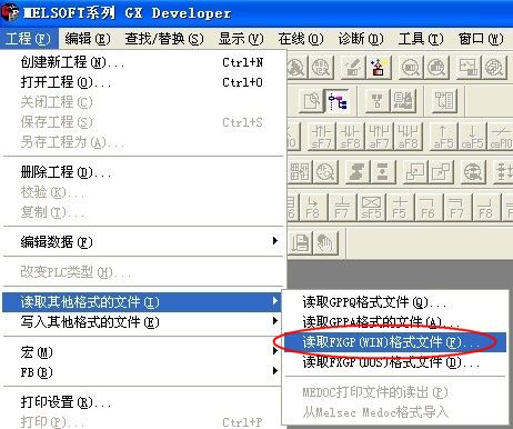

我的三菱程序是PMW文件,使用FXGPWIN3.3中文免安装版能够打开,但是用三菱PLC编程软件 GX Developer 8.86 (中文版)却打不开,不知是何原因,是不是需要转换?希望高手讲解一下。谢谢!!!

三菱PLC我知道的有2个编程软件,编出的程序不能直接打开。我在设备上下载实验过。

在GX中应该在工程中导入,FGGP文件。

“工程”“读取其它格式的文件”“读取FXGP格式的文件”
