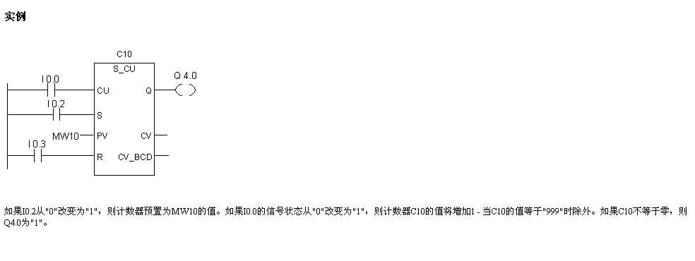

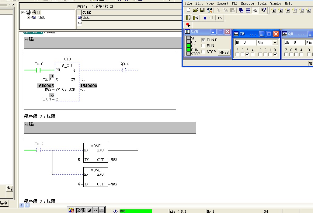

就是关于升值计数器的问题,想知道触点是怎么动作的,为什么我的计数值到了,触点是怎么动作的,但我看到的是计数次书到了,触点长开点没有动作,希望知道的解答下

只要记数器的值不等于零,触点就有动作

可以通过按“F1”的帮助。
