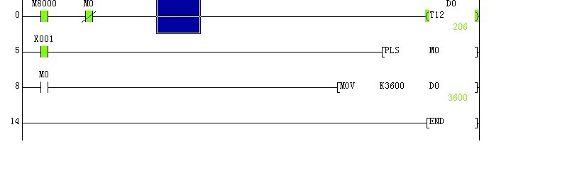

FXos:
LD M8000
OUT T12 D0(用D0间接指定T12的值,T12:100ms计时器)
LD X1
PLS M0
LD M0
DMOV K36000 D0(当K#值不大于32767时,能正常监视T12的计时)
为什么当K值大于32767时,监视时只显示D0的值为零,我用的是DMOV,不知道是哪错了。高手指点一下。

定时器T12的设定值寄存器是16位的,只能存放0--32767的数值,超过了会产生溢出。
如果需要定的时间超过3276.7秒,建议使用多个定时器嵌套的方式。

问题不是出在DMOV上,而是出在T12上面。

描述:这是按照你的程序小于32767的仿真监控

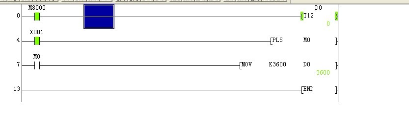

描述:这是稍微修改的仿真监控效果
呵呵,你不断开一下M8000 T12的D0数据会变嘛??? 在论坛上下个仿真软件自己试试,再多看看编程手册你的问题就解决了。知识要靠自己努力才记得牢。
