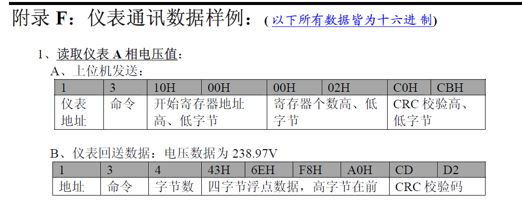

PLC 与仪表485通信(MODBUS_RTU)怎样合并从仪表读出的浮点数据

我需要将电压数据读出来,这个浮点数据占用四个数据寄存器,我如果用触摸屏将他读出,或者在PLC程序中修正他的值,该怎样处理这个数呢?
