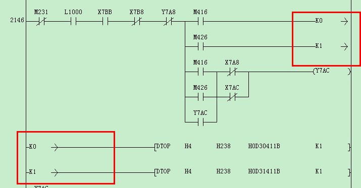

请问各位大侠,该图中所框的类似箭头的梯形图怎么输入?谢谢!

红框里的是上下两个梯形图的连接点,是一一对应的,是空间不够的一种折中,K0对K0,K1对K1.接在一起就可以了。

自试一下就知道,只是超长而尔。

楼主用的是那个编程软件?
在三菱GX Developer中,按下F9(或点“画横线”)后,输入K标号“确定”,可以显示该符号(用FX2N试的)。

本行写不开,自动换行

我刚开始学编程时也搞不清这个问题,后来照着程序在软件里写,哈,原来程序会自动生成,换行时它会出现,不用输入箭头符号

箭头你也可以手动输入,真NB

相当于跳转指令

这个是你某一行写的太长了,软件自动生成的,不改变指令。
