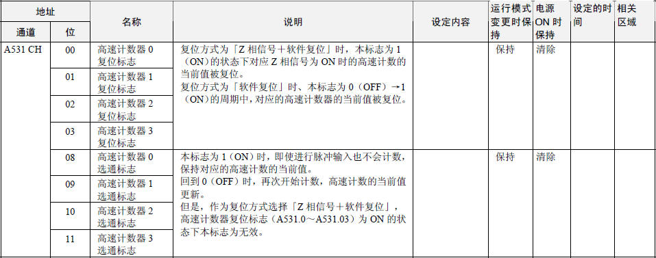

想求教一下编码器的输入是0000口我只做增计数因该怎么使用个高速计数器,具体怎么使用,新手求教!

用PRV指令
那PRV指令的目的地首字是怎么个意思?是不是就是将高速计数器0里的数据存到哪里去的?还有个软元件复位是怎么个意识,刚接触摸不着头了

那PRV指令的目的地首字是怎么个意思?是不是就是将高速计数器0里的数据存到哪里去的?还有个软元件复位是怎么个意识,刚接触摸不着头了!

目的首字就是计数器数据存放低位寄存器,数据超过4位数的话就会自动进位到高位。复位就是高速计数器置零
复位清零这我知道,就是不懂那软元件复位是怎么个意思,就是具体怎么个动作高速计速器就会清零?还是需要RST这样的指令???

糊涂哥我再请教个问题高数计数器0对应的端口是不是I:000口?

再问一下老师们高数计速器0对应的端口是不是000口啊?

用PRV就能读出,管它在哪里?
