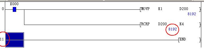

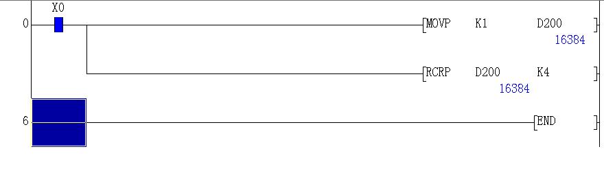

当把X0置ON之后,D200的值一直在变中,应该只执行一次移位啊,高手指教。

只要X000接通。每个扫描周期此指令都会工作一次。
如果想在X000接通瞬间执行一次指令,只要添加X000的上升沿或下降沿脉冲即可。

这个应该是你其他的地方用到了D201

我原来遇到过这个问题,注意16位和32位的区别

能说详细些吗?

如2楼、6楼所说,看他处是否影响到了D200。

更奇怪的是,我的就不跳,而且我的程序是12步,楼主的是7步。

更正一下。没有看清楼主已经使用了脉冲执行型指令。但是本人实验数值并不变化。
