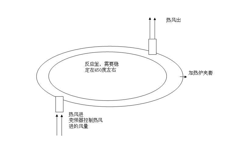

描述:加热示意图
  最近需要做一个工程。主要是控制反应釜的釜内温度。温度需要控制在450°左右。上下可以偏差十度。反应釜的加温方式为:在燃烧炉内燃烧天然气,然后通过风机把燃烧炉内的热风送到反应釜外的夹层内。对于控温有两种方案。第一种:控制风机转速(变频控制),来控制送热风的风量,第二种时风机风量恒定,控制风管上的比例阀来控制热风量。
想请教一下各位高手。1:第一种控制方式(变频控制)和第二种那种方式好(在控制温度方面
                    2:第一种方式是否能达到温度偏差在正负十度以内,能否使用PID调节来控制风机的转速
希望做过类似工程的高手能指点一下。

1楼  发表于: 2011-11-21 17:26
我个人觉得第二种控制风量的温差会小一点,其实风量不定的话温度变化会比较大

2楼  发表于: 2011-11-21 19:00
个人认为第二种控制方式比较好

3楼  发表于: 2011-11-21 19:34
只要你的热源能够超过450度的,而且反应釜内对风量的要求不是很高的话用第二种方法应该会简单一点的

4楼  发表于: 2011-11-21 21:03
第一种方法能达到温度偏差在正负十度以内,使用PID调节来控制风机的转速,这个很简单用一个PID控制的温度表就可以了并且还节能,第二种方法的好处是温度反应快。

5楼  发表于: 2011-11-21 21:20
个人觉得第一种方法好,只要你的燃烧器能有足够的热能,用温控器就能达到你的要求,而且温度偏差可控制在正负2度内,用温控器的4-20ma l来控制风机的转速,当然最底频率要在30hz ,我在锅炉就这样识置,当然我的最高温度260 度,没达到450 ,个人的看法,呵呵

7楼  发表于: 2011-11-21 21:37
控制进风量

8楼  发表于: 2011-11-21 21:37
我偏向用变频器

9楼  发表于: 2011-11-21 21:47
在这种温度要求不严格的情况下哪一种控制方式是无所谓的。

10楼  发表于: 2011-11-21 21:50
搞个温控器了 还搞什么PID

11楼  发表于: 2011-11-21 22:44
我们也有相同的设备,我控制的很准,我的温度不过是300度,我们是直接按焚烧炉给导热油加热,然后通过管道控制导热油给一个循环管道加热,到了就减少比例,其他的油就自己在加热管道中循环。
