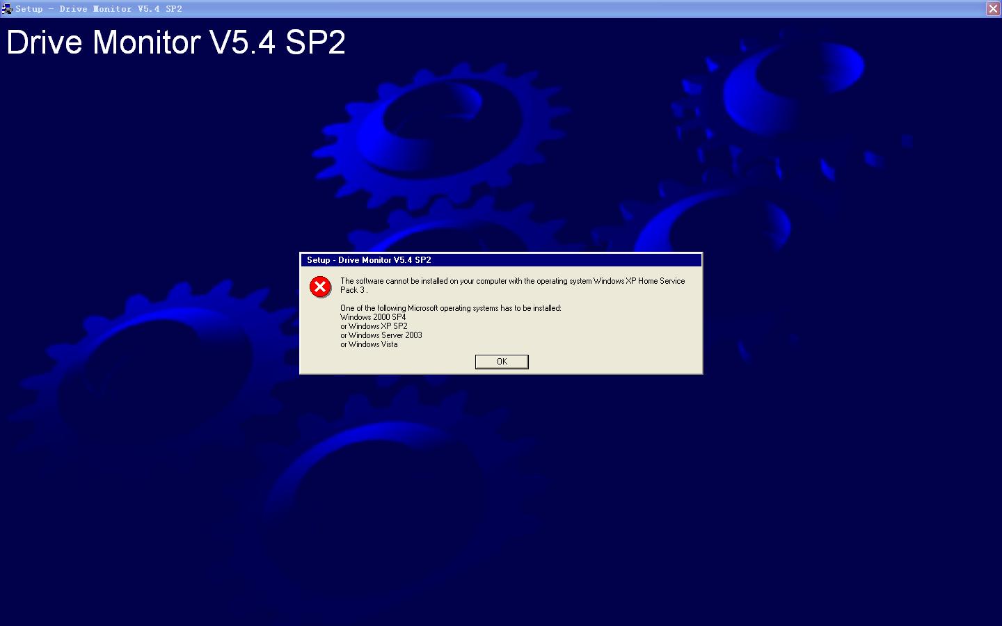

西门子变频器软件DRIVE MONITOR -5.4-SP2如何在XP-SP3系统

问题如下图

不是不能装在XP-SP3上,而是不能装在home版本上。

谢谢,以前见过西门子的软件不能在HOME上安装,我明白了。看来需要更换系统了。
