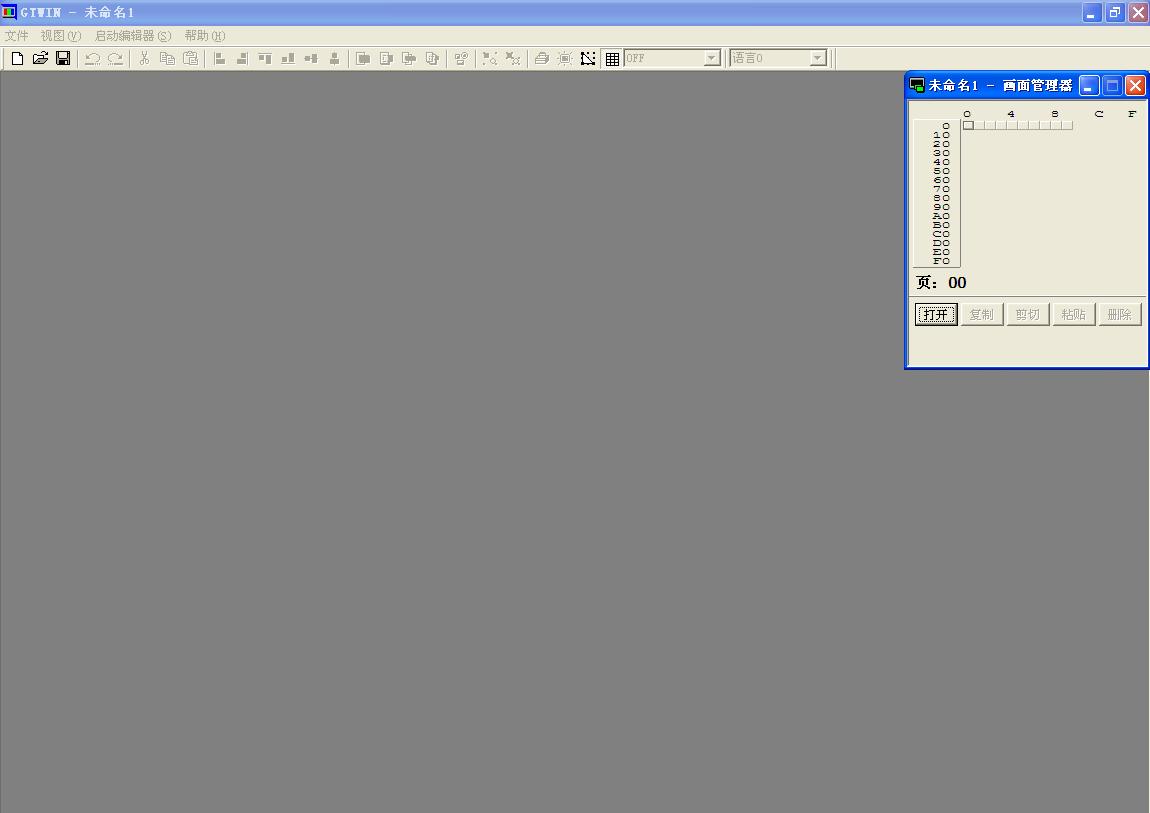

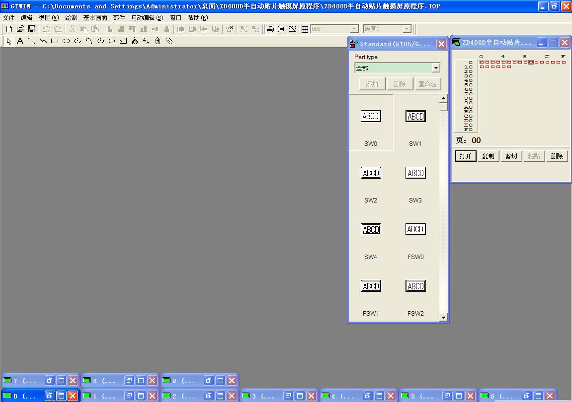

前几天接到一台机需要改程序 该机器的触摸屏为松下的 我要改成威纶的 松下的触摸屏以前没用过 我现在帮程序上传到PC里以后发现22个画面只能打开10个画面不知道是什么原应 以下是截图
我用的软件版本截图
这是我新创建的截图
从上图看来也只能做10个界面,我记得松下触摸屏里能创建的界面不止10个界面吧,有谁知道是什么原应吗?

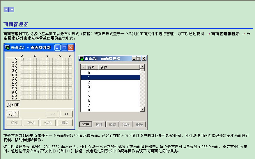

这是我看到的实际能创建画面的数量

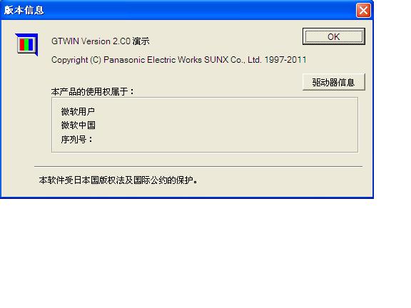

请问下这是怎么回事难道我用的软件不是正式版?

不能用演示版本
