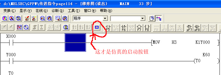

请教各位大虾,当我用GX软件连接仿真时,为什么出线COM口出错,我把设置里的COM口都改用了一遍,还是显示出错,请问这么做才能连上?
谢谢大家了!

打开仿真之后,它会自动把程序下载进去并且切换到监控状态的。

梯形图编好后,点击变换,再点击"梯形图逻辑测试启动"就可以测试了.
要强制某些输入为ON的话,点击"在线"----"调试".
有时间多看资料.

一句话:仿真与COM口没关系。

估计你没有成功安装仿真软件

谢谢大家的帮助,现在明白了!
