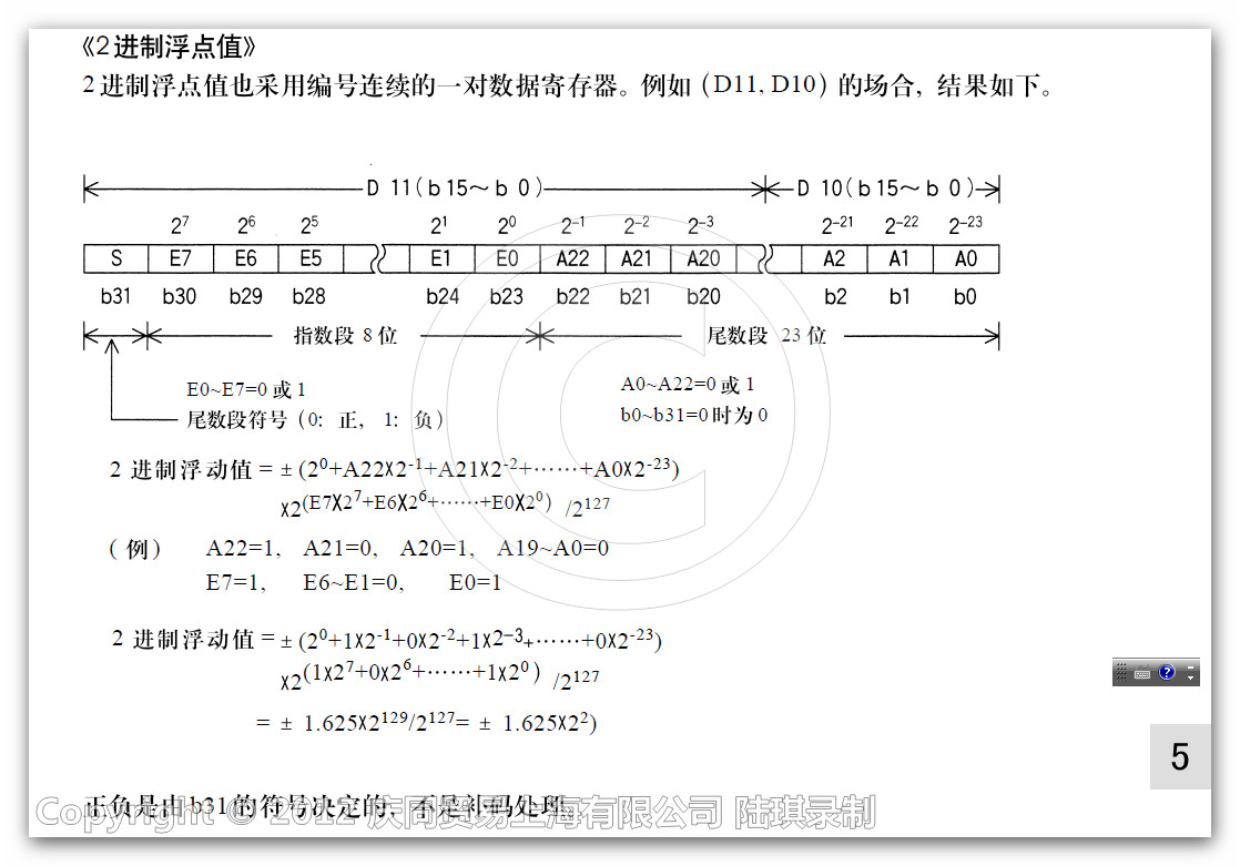

请教:浮点数0.5怎么用32位二进制表示?

00111111000000000000000000000000

引用第1楼cvlsam于2011-11-19 13:40发表的 :
请教:能解释一下吗?

IEEE754
