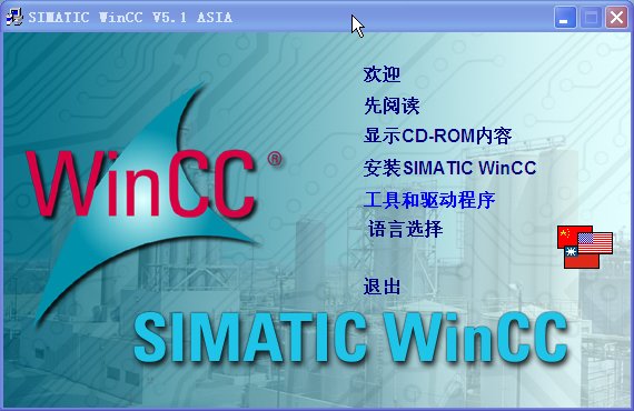

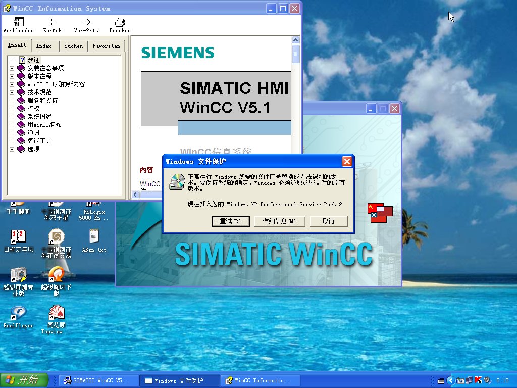

我下载了WinCC5.1但是安装时候出现了这个现象,导致无法安装。
我的操作系统是WinXP,我又想安装这个软件,各位帮帮忙吧。

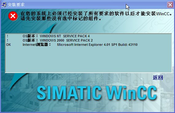

看第2张图,把那些安装好了就可以了。操作系统不对。网页浏览器不对。找相对应的安装即可。

Wincc5.1可以被安装在XP SP1系统上,但是西门子官方认为不推荐,因为即使安装上去了,也不能正常使用,会导致项目指针调用错误。
因此,请在XP系统上使用Wincc6或者以上版本。

可以的,你先装SQL2000 For Wincc6.0这个软件,然后再装WINCC5.1。用虚拟光驱,直接用右键打开,你会看见有一个WINCC的文件夹,点开这个文件夹......
