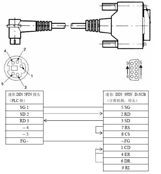

各位大侠,请给一条松下PLC与电脑RS232端口的连接线图

请各位高手给画一条松下PLC与电脑RS232端口的连接线图

发表于: 2011-11-20 18:31
fp0-pc

发表于: 2011-11-20 18:33
DIN5针是插座
