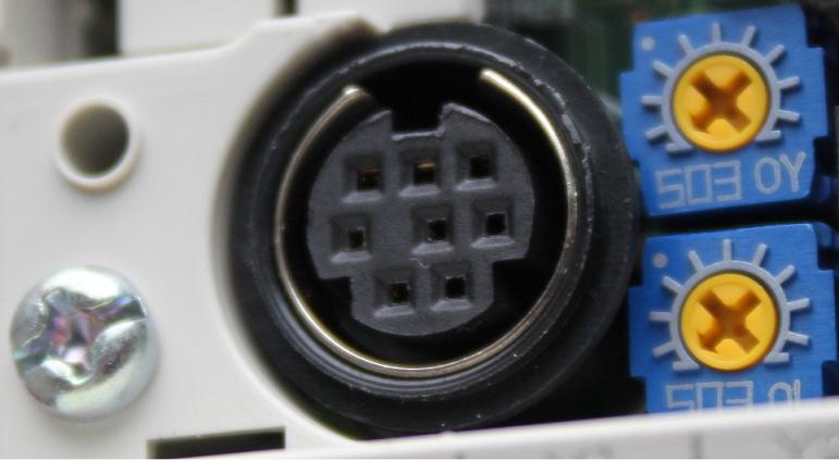

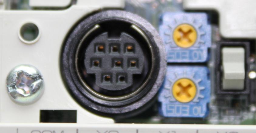

鉴定真假有多种办法,其中看编程口是一个比较省事的办法
真货编程口如下:
[attachments=74645] [attachments=74646] [attachments=74647]
注意八个孔是方的,里面的芯是金黄色的,这八个孔不是简单的方,还有一定倾斜的坡度,并且是机器一次冲压而成,有的还能看到毛边
假货编程口主要有二种:
1,圆孔,白芯,这个很容易看出来
2,方孔,黄芯,这个不太容易看出来。但这个模具是在以前模具的基础上加工的,可以看出以前是圆孔,用刀修成方也的,与真品不同。
上次网友的贴,编程口如下图:
[attachments=74648]
从图上看,它的这个方孔很象是修出来的,不如上图自然,并且也少一个螺丝。
此外备注一下,目前FX系列的PLC都是日本路姬产的,暂时未在台湾或内地设厂。“三凌”的完全是山寨货。
