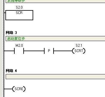

新手请问下下载问题提示编译错误,查看PLC信息:非致命错误,缺少LSCR,出现错误的地方我是这样写的,网络1:ISM0。3 SCRT S1。0
我的意思是通过上电第一个扫描周期置位到状态S1。0
请问各位师傅这样行不行,该怎样写,指示不熟得很,我换SM0。1也是不行,

你的程序应该是只有步的开始没有步的结束。

请问上电置位到S1。0后面也要回一条步结束批令吗
