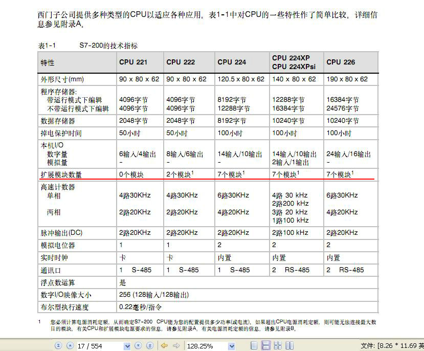

西门子S7-200PLC最多能扩展多少个模块?谢谢!

S7-200系统手册上的

最多7个,但是有有总点数的要求,注意满足条件,你可以
看选型样本!
