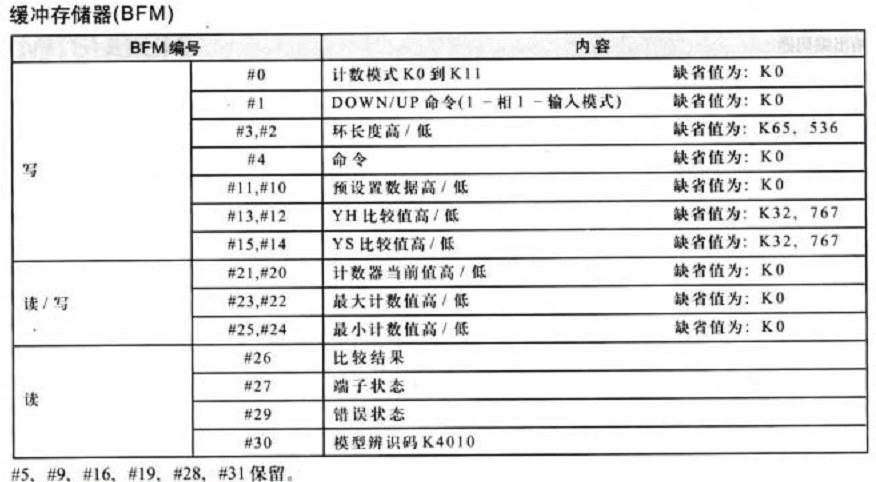

三菱FX2N-1HC高速计数器模块的存储地址谁能介绍一下,谢谢,手册不好找。

手册不好找也要找呀,在第80页
